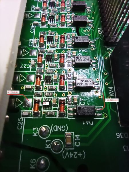

Добрый день уважаемые форумчане.
Прошу ткнуть носом что не так ибо сам сообразить не могу.
Имеется программируемое реле ПР114-224.8Д4А фиры ОВЕН. До недавнего времени работало исправно уже 8 лет.
Перестали работать входы с 1 по 8. Опытным путем было выяснено что мозги живые, но сигнал не проходит через оптопару. Фото для наглядности прилагаю. И еще один момент, если подаю сигнал +24В на один вход, то на каждой группе из 4 оптопар появлется +16В.

Начать, имхо, нужно с восстановления схемы. Я так понял, это с датчиков каких-то входа?
мелкие микросхемки - сдвоенные NPN транзисторы BC846S. Их нужно проверить.
Про "группы из 4 оптопар" - непонятно. Но то, что на светодиоде оптопары никогда не должно быть 16 В, можно утверждать наверняка :)

Сам спросил и сам отвечу.
Оказалось что это "у меня лыжи не едут" :facepalm: . В общем начав перерисовывать схему, понял, что входы опторазвязаны от мозгов. И чтобы эти входы работали, нужно на них подавать отдельную массу, для нормальной работы оптопары. Таким образом общую массу, не связанную со схемой мозгов, имеют входы 1-4 и отдельно 5-8. Как только подключил массу внутреннего источника питания контроллера (24В) ко входам S/S1 и S/S2(входы для подключения массы датчиков и т.п.) все заработало нормально.
