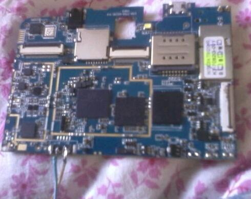

на телефонах пишут под батареей а на планшетах нет. Матплата - s706-7731c-d2(216) v1.
при подключении питания сразу ток потребляемый 60 мА .
при нажатии на кнопку включения через пару секунд увеличивается до 110 мА и остается таким.
микросхема sc7731c
которую удалось идентифицировать как процессор , греется но очень слабо, чувствуется только губой , и только в одном углу , где точка.
Ей кирдык или может быть виновата какая нибудь мелкая обвязка-рассыпуха?

На планшетах обычно на задней крышке пишут
полностью зарядить пробовал?
а подкинуть питание от внешнего БП вместо батареи?

Ремонт по фотографии такого качества невозможен, не возникает синергии информационных полей ;)
Рекомендую несколько напрячься, и модель планшета всё же выяснить. И сделать фоточку нормального качества. Я так понимаю, что Вы на батарейные контакты подкидываете питание, когда ток меряете? А напряжение при этом какое? А повышенное напряжение, которым прибили зверушку, куда подавалось? Пока могу только сказать, что питание подаётся не напрямую на процессор, а на кучу преобразователей, которые управляются контроллером питания. Преобразователи могут быть интегрированы в контроллер. Нужно попробовать найти даташит на контроллер, и понять, какие напряжения он формирует. И замерять, что у него получается в текущем состоянии. Больше вероятность, что Вы спалили контроллер/преобразователи/обвязку, чем проц. Где-то 70 на 30 :)

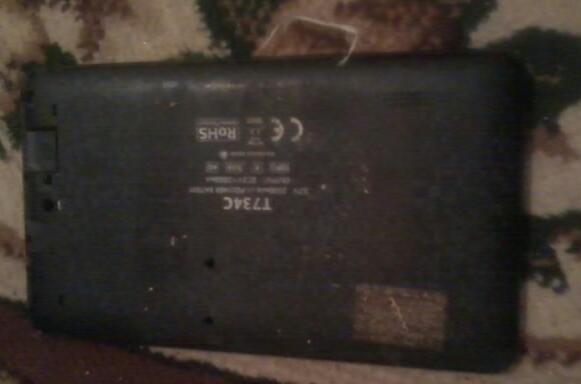

На задней крышке
T734C
но дело в том что крышка та не родная, верней плата не родная, очень похожая, я еë уже менял. а от этой платы крышки рядом нет, я не дома. но она очень похожая подошла. мелочи разница. у той фонарика не было у этой есть, у той микросхемы медиатек у этой spreadtrum.
и у той платы почти такая же хрень была, но там этот проц грелся сильно, обжечься можно.
и ток «холостого хода» был около 800 мА , а рабочий ампер с лишним и притом включался и работал, если только был обеспечен этот ток.
а этот греется слабо и ток маленький, но не работает.
пробовал, он и так работал от батареи плюс внешний источник, потому что штатная зарядка не вытягивала больше чем на минут пятнадцать работы.
вот и доподкидывались видать

да на батарейные.
когда ток мерил напряжение нормальное ,
4,2 В , от заряженой батареи.
повышенное тоже туда же. зарядка от телефона, и параллельно им батареи. когда они зарядились, перестали брать на себя излишек могло пойти полное напряжение зарядки- 8,2 В
Добавлено after 6 minutes 7 seconds:
Re: планшет не включается видимо после повышеного напряжения пит
я знаю что обычно не напрямую, но этот проц похоже он же и контролер питания.
тут только три больших микросхемы, проц и ещë две памяти похоже.
и даташита на него нету

Вы внешний вид планшета сфотайте! Зачем увеличение? Пока нужно опознать его. потом искать инфу...

T734C на крышке. раньше я написал с ошибкой

Да понял уже... :) Только не узнаётся он... Видать совсем "малосерийное подвальное" производство! :))
Название у него есть только на заставке при старте Андроида...
ну, маленькие же есть микросхемы? На нижней левой по Вашей фоточке что написано?
ну крупно написано SPRD
это наверно не важно.
дальше очень мелко трудно разобрать.
SC2003H или SC2B03H
два первых и два последних символа более менее, в остальных не уверен
следующая строчка вроде как KACI17 2B или 2D а может KAC117 или даже KA0117.
есть ещë одна строчка
вроде BAG 47K или 41K
домой когда попаду рассмотрю лучше там у меня есть более мощные увеличилки.или днем виднее будет
но эта микросхема скорей всего передатчик или оконченый усилитель, от нее идет на антенну. этот отсек слева был закрыт одним экранчиком, видимо это всë радиотракт , в отсек в центре где проц другим экранчиком

слева в верху это
GSL 1686 к сенсору относится
Добавлено after 13 minutes 33 seconds:
меня интересует что за хрень длинная черная , у нее по два вывода на концах, возле левого нижнего угла первой слева большой микросхемы, которая проц, возможно что это кварц. кстати как выглядит кварц на подобных устройствах, такого как обычно не видно, а не может же оно быту баз и кварца.
Добавлено after 19 minutes 1 second:
над верхним левым углом проца четыре черных прямоугольника, звонятся коротко, возможно катушки.
и ближе к правому нижнему углу платы квадратр со срезаными углами , это точно катушка,видно обмотку,
и над ней маленькая шестиногая микросхема, на ней написано 02A13, возможно это и есть преобразователь , ибо на нее приходит прямой плюс
Добавлено after 12 minutes 41 second:
возле левого верхнего угла платы есть шесть лепестков они подписаны
снизу вверх
RST V- V V+ GMD POW
что то с сенсором связано
на обратной стороне платы есть три точки , две очень близко друг к другу, третья чуть далее,
и возле них написано RX TX - прием передача?
конечно всë это может к ремонту не относиться но всë равно интересно
и ещë с обратной стороны платы множество других не подписаных контрольных точек
эта микросхема - контроллер питания. Напрягитесь, прочтите маркировку. Спиртом протрите верх, под разными углами посмотрите. Если не поможет - попробуйте чем-нибудь типа термопасты её сверху испачкать, и стереть. Мелом можно попробовать. Зубной пастой. Только без фанатизма - цель в том, чтобы в лазерную гравировку букв забилось что-нибудь светлое, не более того.
У меня к Вам есть просьба :) не могли бы Вы ответы на мои посты как-то отделять от остального потока сознания. И поменьше предположений и отсебятины в них, я задаю вопросы - Вы пишете ответы, хорошо? Утомляет читать "простыни" по километру...
упс, ошибочка... SPRD - это логотип Spreadtrum, видимо. Действительно, похоже на радио-модуль. А то, что выше на Вашей фотографии, чёрные довольно большие квадраты, это катушки индуктивности? Если да - на обратной стороне платы есть под ними какие-нибудь микросхемы?
фотографии, чёрные
довольно большие
индуктивности?
Это опять же мое предположение
на
нибудь микросхемы?
нет
Это кварц.
Отдали мне смартфон, у которого ребёнок выковырял "эту хрень" с мясом. Я взял с какой-то другой донорской платы (тоже смартфон), чисто "на дурачка" впаял - смартфон заработал. Совпали по частоте.
Предположение: ближняя к кварцу "самая большая микросхема" вероятно процессор. Правее него - ОЗУ и ПЗУ (в порядке перечисления).
Вполне возможно что единого контроллера питания там и нету, а все нужные напряжения делаются "на местах" пятиногими шимками и LDO.
Об этом говорят разбросанные по всей плате дроссели.
Чем фотографировал-то? У меня кнопочная Nokia лучше снимает. :facepalm:
фотографии, чёрные
довольно большие
индуктивности?
Не уверен, что мы говорим об одном и том же:
Обвёл красным, это катушки индуктивности?

Радиомодуль по логике справа сверху, в экране, около слота SIM. Там же вверху виднеются два пружинных контакта антенны.
Тогда слева внизу и есть контроллер питания.
Увлекательное занятие отгадывать по такой фотографии... :roll:
фотографии, чёрные
довольно большие
индуктивности?
Попробуйте всё же прочесть маркировку на микросхеме под ними.
UPD: появилось немного времени, засунул в яндекс цифры-буквы, что Вы привели (надпись на плате). Плата от планшетика IRBIS TZ54, они там были нескольких ревизий, видимо, корпус от такого же планшета с другой ревизией платы. Контроллер питания искать смысла нет, он интегрирован в процессор.
Нет, мы говорим не об одном и том же.
Нет, где Вы обвели красным это не катушки индуктивности. это явно микросхемы. там много ног . и тоже мелкоскопные сложные надписи.
катушки я подозреваю рядом с верхним левым углом проца, четыре штуки , они не совсем квадраты а как бы прямоугольники.

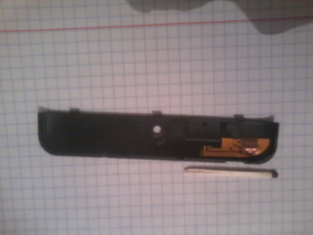

Комментарий к файлу: а это к пружинным контактам возле модуля SIM

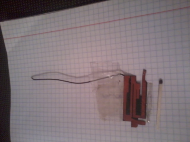

Комментарий к файлу: это
соединялось слева внизу
