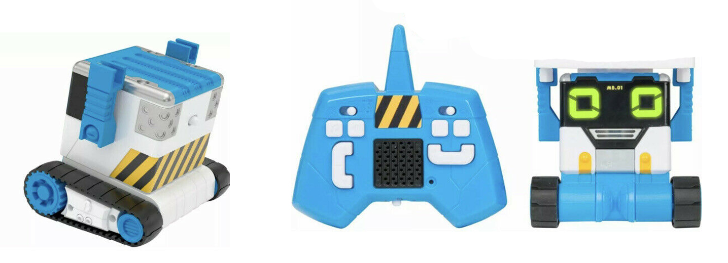

Добрый день.
Маленький трактор на гусеницах (размер 10х10см).
Полное название этой балалайки - "Really R.A.D. Robots 27805 Mibro Interactive Remote Control Robot".
Есть радио пульт.
Машинка все команды с каждой кнопки пульта принимает идеально.
На кнопках "вперед, назад, влево, вправо" машинка дополнительно издает звуки езды.
То есть все кнопки пульта отрабатывают на 100%.
Батарейки все новые и дорогие.
Поэтому вопрос приема сигнала с пульта и работу пульта - можно не обсуждать.
Разумеется сразу пошел проверять напрямую сами двигатели.
И тут ребус.
100 раз чинил всякие механические игрушки - и если микросхема или плата управления дохлые, то при подаче напрямую напряжения на сами двигатели - они всегда 100% вращались.
СтоЯт два маленьких двигателя (2х0,8см) на каждую гусеницу отдельно.
Каждый движок имеет плату с резисторами и конденсаторами (smd).
Ну и разумеется общая большая плата с микросхемами и компонентами
Подаю 3-4,5в на каждый оттдельный движок (разумеется перед платочками двигателей), а потом уже и напрямую пробовал.
Тишина полная.
Движки спят.
Впервые такое встречаю.
Могли ли сразу оба движка как-то сгореть? Например если ребенок умышленно рукой блокировал колеса, а пультом нажимал "вперед, назад"?
Или в таком случае сгорели бы микросхемы, а не сами движки напрямую?
Правильно ли я проверил движки? (знаю, что правильно). Питание машинки от 3х 1,5в АА = 4,5в.
Машинку не топили, но могли уронить или гусеницы удерживать.
Что б увидеть большой размер - нажмите потом на "+".
Заранее крайне признателен за точные ответы.

А вы пробовали что- нибудь другое вместо моторчиков подключать? Ну, хотя бы какую- нибудь миниатюрную лампочку или другой моторчик?
Забыл сообщить. При нажатии на пульте "Впере, назад, влево, вправо" на контактах обоих двигатей появляются 4,5в.
То есть напряжение на движки подается.
Да и эти моторчики я запитывал отдельным блоком питания.
При каких условиях могли сгореть сразу оба движка?
Ответьте пожалуйста на эти вопросы.

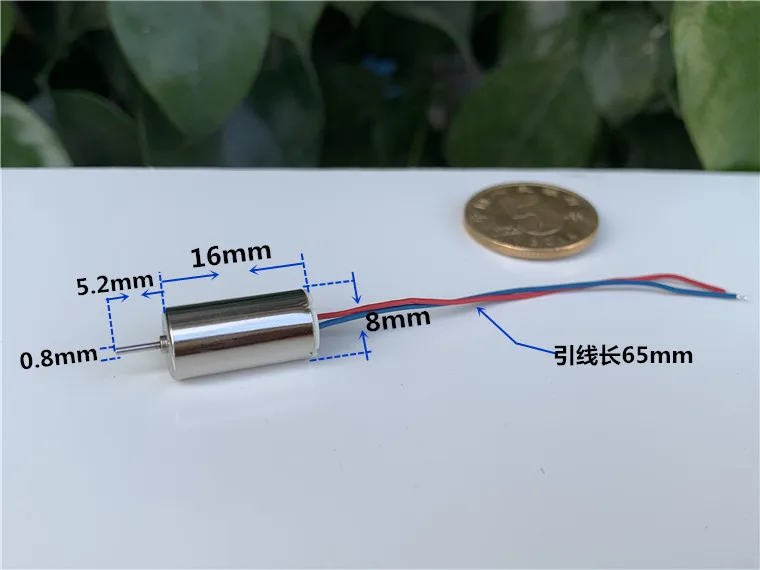

зы.. Интересно.. Есть моторчики 4 мм диаметром, далее - 6 мм, 7 мм, 10 мм, 12 мм.. А ВОСЬМИ МИЛЛЕМЕТРОВЫХ НЕТ.. :dont_know:

А, нет.. Есть 816 моторчики- :))
https://aliexpress.ru/item/4001279573187.html
https://aliexpress.ru/item/4001191440662.html
https://aliexpress.ru/item/1005001451899642.html
https://aliexpress.ru/item/4000560215649.html
https://aliexpress.ru/item/4001303028371.html

По всем ссылкам движки внешне очень похожи.
Но обороты у них 40000-55000 об/мин.
И эти движки созданы для самолётиков и вертолётиков, где, чем выше оборот, тем круче.
А у меня очень медленный трактор, для детей 2-4 лет. Я видел видео - он медленно ездит. У него двигатель должен иметь не более 60-100 об/мин.
А если я туда поставлю 55000 об/мин, то сразу все зубья слижет на шестернях.
А если не слижет, то мой трактор за долю секунды окажется в Африке.
Таки что вы имеете сказать на счёт моих правильных подозрений? Я верно мыслю?
Каковы обороты у ваших моторчиков, действительно неизвестно, но коллекторных моторов с оборотами 60-100 БЕЗ РЕДУКТОРОВ просто в природе не существует, минимум это 1500..
40 000 это без нагрузки, и у вас там, пятиступенчатый редуктор стоит. Посчитайте соотношение количества зубьев шестерёнок в каждой ступени, и посчитайте коэффициент редукции..

Мне ответили - "значит в помойку".
Чего ж я тогда усираться буду и разбирать их. Тем более доноров нет.
Огромное спасибо всем, что разъяснили подробно про такие движки и что их высокие обороты не страшны и можно ставить даже на медленный трактор.
Если удастся найти по диаметру и не ждать 3 месяца из Китая с Алиэкспресс, то обязательно поставлю ради интереса и напишу вам результат.
Я бы неисправный движок разобрал бы "чисто из любопытства"..
На счёт "3 месяца" вы, на сегодняшний момент, просто заблуждаетесь..
Недавно три посылки получал- одна шла неделю, две другие- примерно 2 недели.. Что интересно- они были оформлены в один день.. Хотя, конечно, никто не застрахован от того, что и три месяца будет идти..
http://www.quartz1.com/price/model.php?akt=7076.17
http://www.quartz1.com/price/model.php?akt=7075.17
но по 200 рублей.. :facepalm:
Правда, написано, что он на 1,6 вольта, но на заборе много чего интересного можно прочитать..
