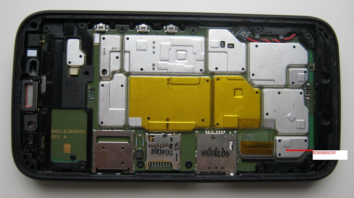

Расположение элементов на мат. плате телефона.
Нужно найти дроссель и чип отвечающий за подсветку дисплея. Все элементы на плате запаяны металлическими экранами. Припаяны так что хрен оторвёшь, фена у меня нет. Под каким экраном спрятан дроссель??? Не хочу курочить всю плату (дабы не навредить!!!). Даташит на этот телефон не нашёл (весь интернет прошерстил, и забугорный тоже).

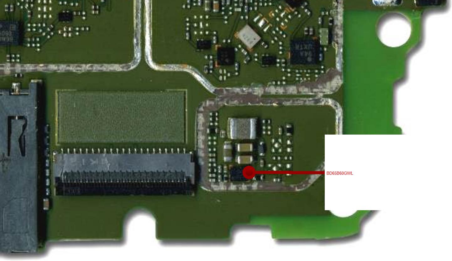

Искомый драйвер подсветки можно найти по картинкам LED и LED1.
Схема включения на рисунке driver.
Обычно неисправность возникает если тело утопили или уронили.
Если это исключить, то наиболее вероятные причины: диод, драйвер, дроссель.
Менее вероятные: ПО, контроллер(CPU) и тд... Их стоит рассматривать в последнюю очередь.
Судя по тому, что Вы там намеряли, питание поступает.
Если нет опыта в съеме подобных экранов на сотовых, то лучше доверить это специалисту или
много раз потренироваться на мертвых платах.

Что-то я совсем запутался. На фото внизу снятый экран с драйвером подсветки. Где тогда инвертор??? Под каким экраном инвертор и дроссель???

Всё что находится под оторванным экраном и есть инвертор. Красненьким помечен драйвер. Где-то рядом находится и дроссель. Вам схему дали, прозванивайте цепи.

Спасибо. По поводу драйвера - это понятно. Дросель должен быть рядом (на фото отметил, но не похож!!!), это не он. В другом месте его быть не должно (всё должно быть в одном узле). Фото внизу!!!

Автор:  Rtmip [ Сб апр 09, 2016 11:23:30 ]
Заголовок сообщения:  Re: Motorolla Moto E (2 Gen) Пропала подсветка экрана
Jackson87 писал(а):
....Дросель должен быть рядом (на фото отметил, но не похож!!!), это не он...
это он, похож на конденсатор в смд. :)
