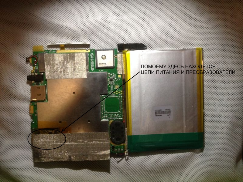

Здравствуйте!
Был оторван разъем microusb, припаял. Вроде без кз между контактами. Но косяк - паял с подключенной батареей. И при пайке сначала повесил "соплю" на все контакты, потом лишний припой собрал оплеткой. Теперь при зарядке через usb на экране красная батарея, заряд идет на аккумулятор (мерял тестером, напряжение 3,600V). Но планшет не стартует, также красная батарея. Отключил аккумулятор, подключил usb. Навигатор молчит. Что может быть?

А с чего вы взяли что батарея заряжается? 3.6в - это скорее всего напряжение самой батареи, для зарядки поболее надо. OTG на планшете есть? Фото сделать есть возможность?

1. Предположил. Было изменение напряжения в сторону увеличения на сотых долях вольта. Хотя мало ли, мож погрешности мультиметра.
2. Функция OTG в паспорте объявлена, пользоваться не пользовался, даже переходника нет.
3. Фото прилагаю.

Принципиальная схема планшета Lenovo A2107. Можете посмотреть как примерно устроены цепи заряда батареи. Может чем-то поможет. Хотя у вашего планшета все может быть по другому.
Снимите экраны и внимательно посмотрите - может где явно видны следы выгорания. Посмотрите какие микросхемы стоят в цепях питания - заряда, попытайтесь найти на них даташиты. В них обычно есть типовые схемы включения.

Экраны снять не получилось-припаяны. Голую плату подключил к microusb - проверил напряжение на контактных площадках для аккум. - пусто. Есть отдельная пара контактов с маркировкой 5v и gnd. Рядом с ними площадка vbus??? Думаю, питание через microusb не предусмотрено. Завтра попробую напрямую дать питание с площадок...

Снимите скотч и посмотрите, может там чего будет видно.

Там контроллер тачпада. И обвязка. Сегодня некогда было заниматься, и разьем от зарядки, что на плате стоит, потерял.

И есть ещё компоненты, маркировку трудно считать без ув. стёкла (нет в наличии, очень давно не занимался электроникой).

Ищите микросхемы рядом с которыми имеются дросселя.
