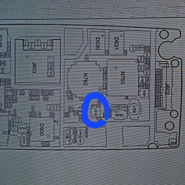

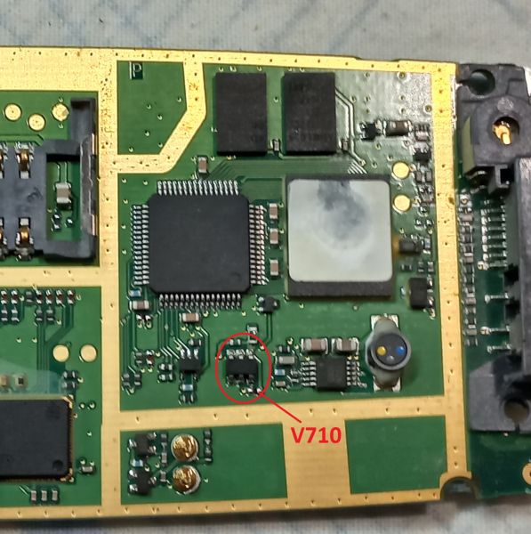

Есть такой древний мобильник.
Решил проверить, работает или нет. Пробовал заряжать его, ничего не получилось.
Если его вскрыть, вынуть АКБ, и проверить при подключенном ЗУ (Ивых=5В) напряжение на контактах, к которым подсоединяется АКБ, то выяснилось, что нет напряжения для заряда АКБ, всего около 0,2В
Инфа из сети подсказала, что виноват в этом SMD чип G34. на фото.
У которого на входе есть 5В от ЗУ, а на выходе всего около 0,2В. Как этот чип искать, по названию, чтоб купить?
Подскажите это просто преобразователь DC/DC c 5в до 3,5-4В ? Или сколько там должно быть, не знаю.
АКБ на 3,6В 850мА.

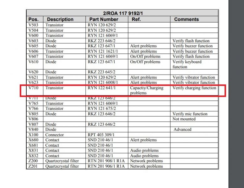

Определить тип детали не сложно. Для этого достаточно скачать из сети сервис-мануал. Их на старые телефоны кучу повыкладывали.
Но. Без наличия исправного аккумулятора в гнезде зарядные цепи не включатся. Защита такая. Сперва аккум вставить надо
https://elektrotanya.com/ericcson_r320_ ... nload.html
Я предполагаю что это просто ключевой транзистор .
Полевой транзистор p типа в корпусе sot23-6 .
процесс заряда возможен только если есть напряжение на контактах аккумулятора, иначе зарядка не включится,
Ерунда , возможен предзаряд если защита аккума отключила его полностью .
Вот только должно быть сопротивление термистора на третьем контакте телефона относительно земли .
Я предполагаю что это просто ключевой транзистор.
Вы оказались правы. V710 он же G34
Но, дождемся заказанной АКБ, может ничего и менять не надо будет.
"jonpim" а почему Р типа, а не N типа, как ниже, только распиновка другая:
 Заголовок сообщения: Re: Ремонт древней мобилы Сони Ерикссон R320s
СообщениеДобавлено: Вт ноя 04, 2025 14:03:27
Рейтинг сообщений: 334
Сообщений: 4699
Откуда: Владивосток
Потому что батарея сидит на стоке .
И это 1 транзистор а не 2 .
Проверь сначала родной транзистор .
Не все солюхи найденные в интернете можно применять к таким вещам :)

Маркировка на транзисторе не .G34, а .634.
По плате видно что это одиночный транзистор.
FDC634P.
FDC634P(.634).pdf [250.75 KiB]

Mursik дал ссылку на мануал, там есть монтажка и некоторые разъяснения какой элемент за что отвечает, которые я выложил выше. Этого в данном случае достаточно. А схем, конечно, нет.
