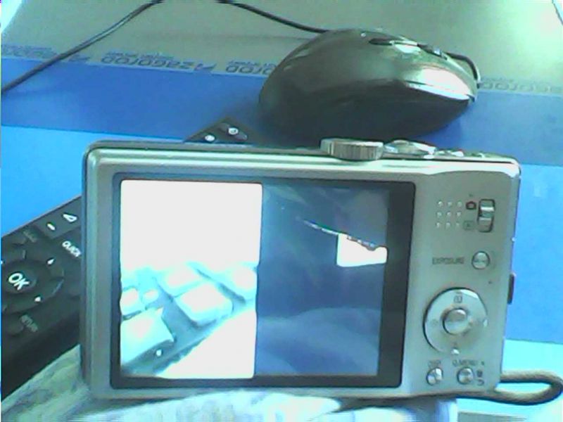

Здравствуйте!
Прошу помощи в решении вот какого вопроса. У знакомой фотоаппарат Panasonic DMC-TZ18. Работал все норм, неделю назад стал экран показывать такое Изображение

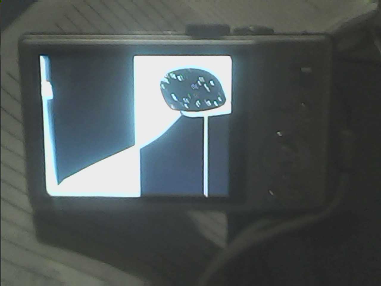

Т.е. пол экрана работает, а половина, нет. Она его не трогала, и вчера стало так:
При всем при этом, аппарат работает, фотографирует, потом на компе можно посмотреть, только экран светиться черным.
Собственно вопрос, стоит ли менять экран? Поможет? Экран уже нашли, осталось только заказать
Комментарий к файлу: Потом так

Комментарий к файлу: Сначала так

Его разбили и он потек. 100%. Слово разбили можно заменить на раздавили.

Рязанцев Владислав писал(а):
Его разбили и он потек. 100%. .
И разбили (раздавили) стекло ОСНОВАНИЯ.. Не то, что МОЖНО, НУЖНО менять... Либо экран, либо фотоаппарат... :))) :)))

Хозяйка говорит, не видно, что разбит, максимум что может, говорит, уронили. Сам экран да и стекло вроде как целы.
А может щлейф отошел?

Если бы отошел шлейф, то экран бы показывал чёткие прямоугольники- а у вас видно, что НИЖНЕЕ стекло треснуло - сначала откололся верхний правый угол, а теперь ещё и по диагонали- видимо, пытаясь добиться изображения кто- то надавил на центр экрана.
бабы такие бабы
даже я слепошарый и даже на такой гавняной фотке вижу, что правый верхний угол разбит
сам экран тренул, а не стекло корпуса камеры

Разбит экран.
