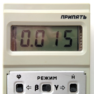

Большое спасибо товарищу со стрёмным ником musor!
8 лет прошло как я здесь спрашивал совета. За это время заимел современный паяльник и прокачал навыки настолько, что смог заменить этот 50-ногий индикатор. Паял на МГТФ. Индикатор с Али - EDC190, стоит 3,5 енота с доставкой в Украину. Мне он понравился, стойко выдержал выгибания своих 40 ног, хорошо подошёл по размеру.
Ура, моя Припять снова в строю! :)
