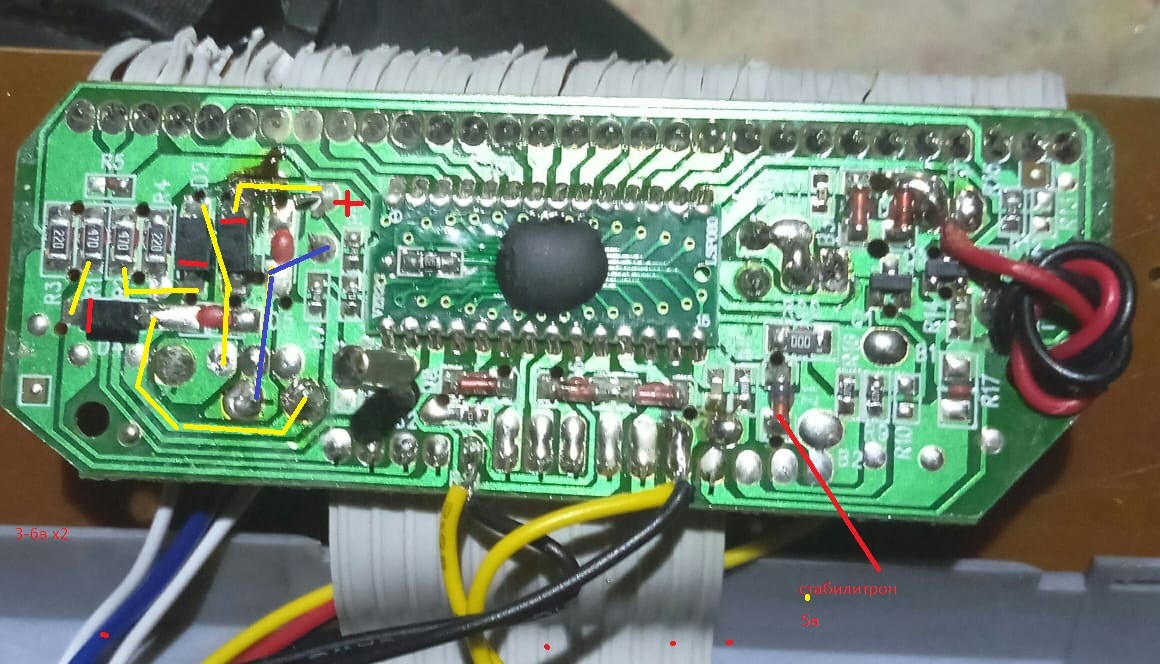

Мне думается 2Х9 там много, учитывая, что на холостом у таких трансов, хоть у ТП, хоть у Hahn под 13. Лучше 2Х6 трансы туда ставить.
 Заголовок сообщения: Re: Электронные часы Спектр Кварц СК0918 искаженная информац
СообщениеДобавлено: Пн окт 12, 2020 16:52:30
Карма: 7
Рейтинг сообщений: 203
Сообщений: 2236
Откуда: Седой Урал
... 2Х9 там много ... Лучше 2Х6 трансы ...
Возможно! Знать бы сколько выдавал родной? Маркировка HKL-3906 по поиску ничего не выдает! :dont_know:
СообщениеДобавлено: Пн окт 12, 2020 17:48:53
Карма: 182
Рейтинг сообщений: 8290
Сообщений: 19626
Откуда: Рыбинск
2x6 обычно , тк после выпрямителя порядка 9В.
СообщениеДобавлено: Пн окт 12, 2020 20:36:13
Карма: 195
Рейтинг сообщений: 8529
Сообщений: 42261
Для LM8560 по даташиту- максимальное напряжение питания 17 вольт, "номинал" от 6,5 до 14 вольт..
То есть, трансформатор, который ПОД НАГРУЗКОЙ выдаёт 9 вольт- будет нормально, а вот 6 вольт - "на минимальном пределе"..
зы.. Трансформатор на 12 вольт (не китайских, а СОВЕТСКИХ) :))) - это на "максимальном пределе"..
зызы.. Да, действительно, трансформаторы типа ТПК-2 на 9 вольт на ХХ выдают 13,2~13,7 вольта.. это примерно 18+ вольт после выпрямителя.. :facepalm:
Тогда вот:
https://www.promelec.ru/product/76112/
https://www.promelec.ru/product/131933/
https://www.promelec.ru/product/93104/
https://www.promelec.ru/product/93431/
ТПГ-2 "маловато будет".. :dont_know:
Вы вот этот имеете ввиду?
https://www.promelec.ru/product/32863/
:dont_know: 250 мА.. В принципе, должно хватить.. :dont_know:

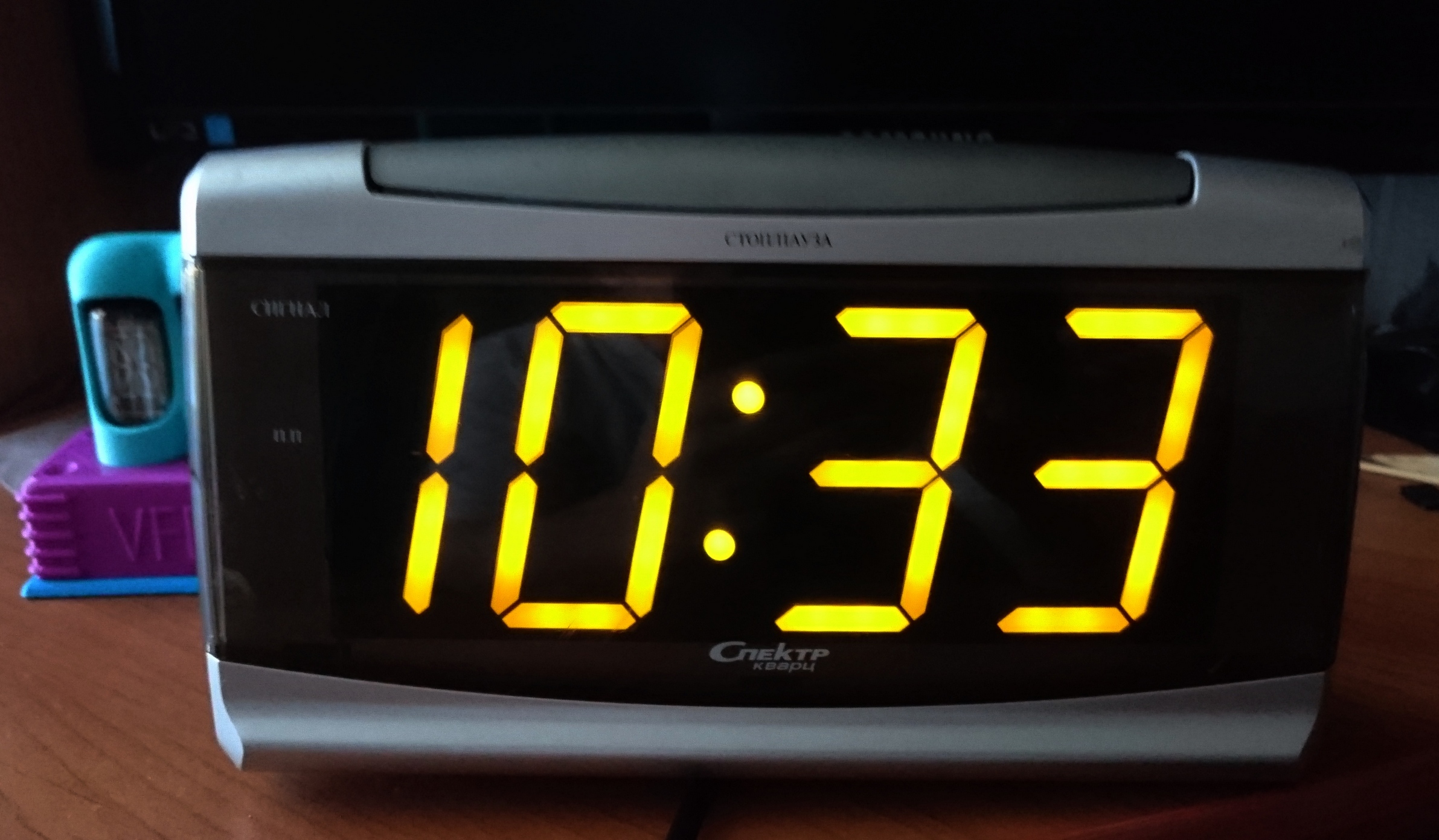

DEL! Надо, оказывается, читать инструкцию! Часы идут, разделитель не мигает. Странно :dont_know:
СообщениеДобавлено: Пт окт 16, 2020 08:43:26
Карма: 7
Сообщений: 2236
Откуда: Седой Урал
Вот такие, никаких примочек, обыкновенный ширпотреб за 3к.р. :shock: :dont_know: http://img.radiokot.ru/files/122121/2c5d75e9k6.JPG
