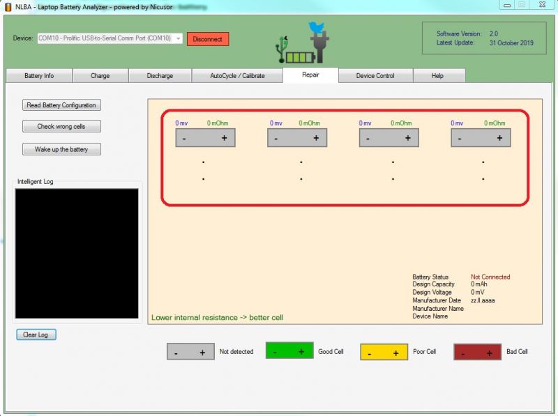

Кому-нибудь интересен NLBA-1 ??? Хотелось бы сделать такой программатор и программа для него бесплатная, но он не работает с cp2112 и вероятно основан на pl2303. Может у кого получится конвертировать эту прогу с него на cp2112
https://www.laptopu.ro/product/professi ... zer-nlba1/
https://www.laptopu.ro/download/
Эта бандура не программатор а "показометр". Он так же читает стандартный отчет батареи по SMBus, ну наверно может в автомате сделать цикл или два разряд-заряд.

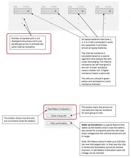

В разделе REPAIRING есть абзац:
Wake Up The Battery is a feature that can revive those laptop batteries that are over-discharged but still not locked (those batteries that are stored for a long period without charging).
Гугл-перевод:
Wake Up The Battery - это функция, которая может оживить те батареи ноутбука, которые чрезмерно разряжены, но все еще не заблокированы (те батареи, которые хранятся в течение длительного периода без зарядки).

Смотрел на ютубе ролики про этот анализатор. Софт сделан красиво. Но функций там действительно нет для ремонта. Ни EEPROM слить, ни в автомате репайрить, ни команды послать.
Бандура большая, НО в ней и зарядник и разрядник на 3А. Так шо...
Интересны выделенные на картинках функции. Где он берет эту информацию? Как и на основе чего? Конфигурацию, в принципе, можно иногда вытащить из чипа, но в стандартном протоколе ее нет. У всех это по своему. А уж касательно импеданса ячеек..., вообще непонятно, откуда. :shock:
Видно, через напряжения ячеек сам анализатор считает.

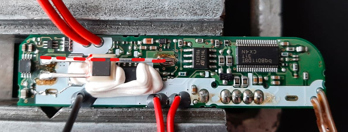

Как понять есть ли предохранитель которые сгорает при уходе в защиту контроллера? Меняю банки на аккумуляторе с контроллером bq8011, eeprom внешняя вроде бы. Если предохранитель сгорел то получается смысла что-то перепрашивать нет?

Судя по фоткам в теме - проедохранитель черненький квадратный с тремя длинными ногами. Сжигает его контроллер при разбалансировке аккумулятора. Думаю знаний для восстановления у вас маловато будет. Дешевле будет купить.

anatol378, купить это не про древний аккумулятор. Как такой предохранитель проверить? У меня звонятся две противоположные ножки
 Заголовок сообщения: Re: Хитро-умный аккумулятор.
СообщениеДобавлено: Вт фев 02, 2021 14:11:01
Рейтинг сообщений: 18
Зарегистрирован: Ср окт 23, 2019 08:41:11
Сообщений: 414
Откуда: Саратов
Звонится должны 2 ноги левые(по фото). все нужное в еепромке справа от преда -24C01

Выводы, что находятся рядом, не звонятся между собой. Но выводы звонятся как на картинке. Можно ли вообще убрать этот предохранитель?
Его можно восстановить. В инете есть.

Восстановить как тут?
да :solder:
крышечку черную вскройте

Понял восстановлю, спасибо :))
