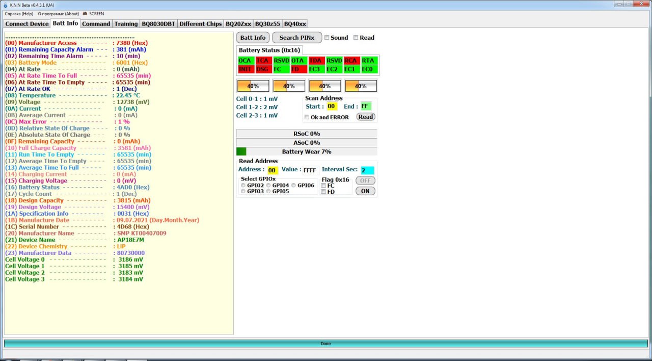

Добрый день!
Из спортивного интереса возился с чипом BQ30472 на резистивном эмуляторе. Аккум DELL Type XCMRD. Ну и ожидаемо, окирпичил его. Выражается это в том, что Bat Info теперь считывается не полностью (приложил отчет). Так же после секунд 15-ти чип уходит в "сон". Вывести его можно краковременным замыканием "+" БП на "+" разъема аккумулятора. Через секунд 15 он опять засыпает и не реагирует на SMB запросы. Флэш память теперь не читается. Записать во флеш не пробывал, т.к. исходник EEPROM я куда-то затер :facepalm: . Сигнал SysPress подтянут к земле, разумеется. Если кто-то сталкивался с похожим, то дайте знать, плз.
BatInfoBQ30472.rar [693 байт]

VladUS73,
(3C) Battery Cell 4 Voltage = 0 mV
(3D) Battery Cell 3 Voltage = 0 mV
(3E) Battery Cell 2 Voltage = 0 mV
(3F) Battery Cell 1 Voltage = 3008 mV
Ничего не говорит ??Может в другом Регистре читаются Напряжения ??
В моих прогах проверим ...Из подписи
И может уже картинками вставлять на форуме...

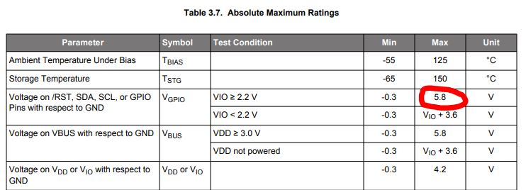

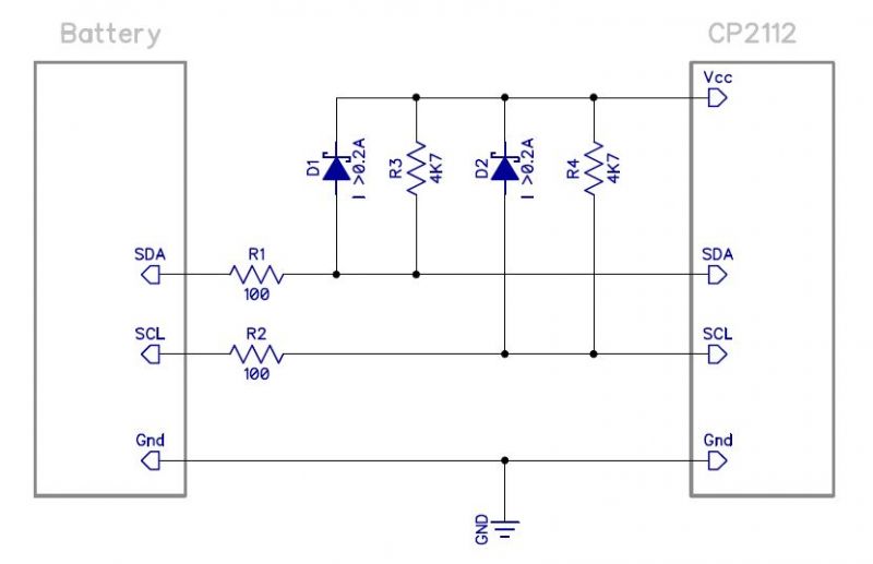

skop234,А так, еще и умудрился вчера спалить cp2112
Почему не делаете Защиту на шину - Справка есть - схема там...
Я, кстати, за неимением стабилитронов на 3.3 вольта сделал вот такую защитную платку
Добавлено after 6 minutes 27 seconds:
VladUS73,
Да напряжения и раньше не считывались из этих регистров...вроде бы ).
 Заголовок сообщения: Re: Хитро-умный аккумулятор.
СообщениеДобавлено: Вс апр 27, 2025 23:55:46
Рейтинг сообщений: 17
Зарегистрирован: Пт мар 30, 2018 08:30:14
Сообщений: 114
НУ-ну :tea:
СообщениеДобавлено: Пн апр 28, 2025 07:34:21
Зарегистрирован: Сб фев 20, 2016 10:56:57
Сообщений: 411
Откуда: Чебоксары-Москва
VladUS73, А вы товарисч - Хорошо понимаете что вы собрали вместо защиты ??
А где резисторы входные по шине ??
И постучаться в Телегу - так сложно ??
Может найдем регистры по Напряжениям
Пообщаться: https://t.me/Shura197105
Разблок АКБ Мак-Буков/bq20z451
СПРАВКА ПО АКБ https://disk.yandex.ru/d/HExh7zVtUiZ1MA
FX2LP_Bat-Info_READER CP2112_Bat-Info_READER
viewtopic.php?p=4723281&sid=514e9caf27067823639b85fd7c171591#p4723281
СообщениеДобавлено: Пн апр 28, 2025 14:08:14
Зарегистрирован: Сб янв 11, 2014 00:00:11
Сообщений: 9
Nikolay2, Shura1971,
вы прям в сомнения меня жуткие повергли своим скептицизмом :o

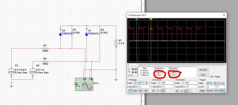

Пришлось в симуляторе схему накидать. V3 - источник импульсного напряжения 14.8 вольт. Имитирует попадание напряжения аккумулятора на шину SMB. V2 - источник импульсного напряжения 5 вольт. Имитирует подключение к контроллеру батареи с выходами уровня ТТЛ. Всё путем:
CP2112 спокойно отнесется к напряжению 3.542 Вольта на его линиях SDA, SDL
Что вас смущает-то?
СообщениеДобавлено: Вт апр 29, 2025 00:17:32
Сообщений: 114
Что вас смущает-то?
Вам два человека намекнули что ваша схема это подарок китайцам, джекпот на продажу ср2112.
Дам только одну подсказку(но есть ещё) !
Куда будет течь ток когда пользователь случайно коснется пином "клок" или "дата" +14.8 акб по вашей схеме и понравится ли это конечному компоненту, а он главный в цепи !!!
Вот не понимаю "стабы" что много стоят ?! так нет вроде ! или вы китаец у которого новый привоз ср2112 и их нужно продать.
Спорить не буду вижу это бессмысленно, я советую адекватным не повторять эту "защиту".
Маленький совет вам дам, матчасть вам нужно подтянуть, плохо очень...

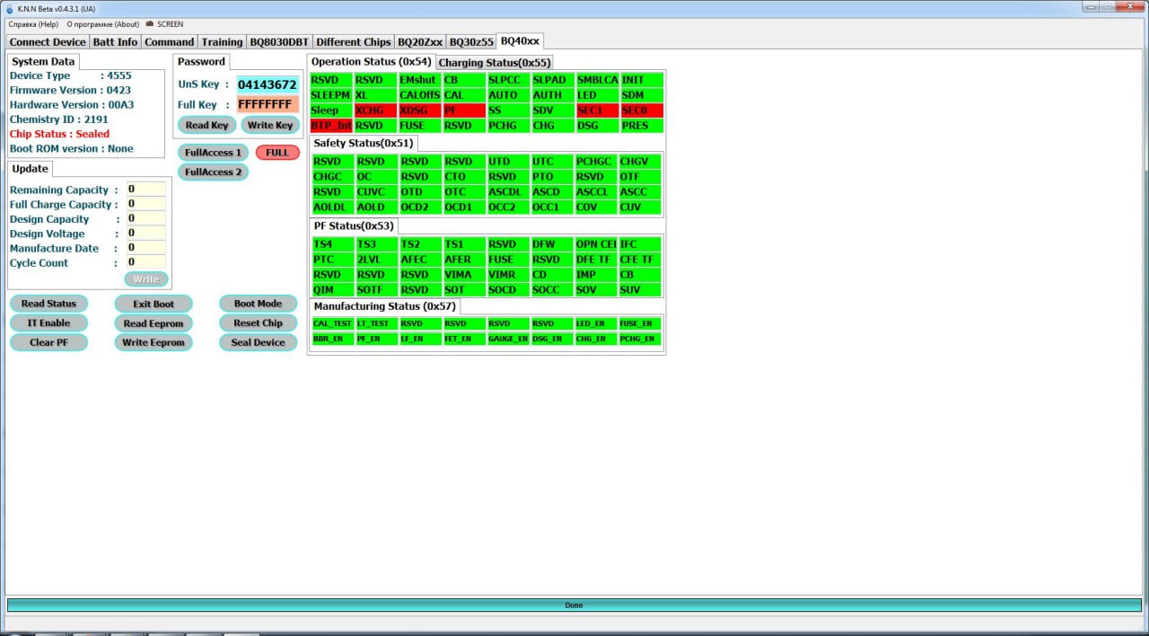

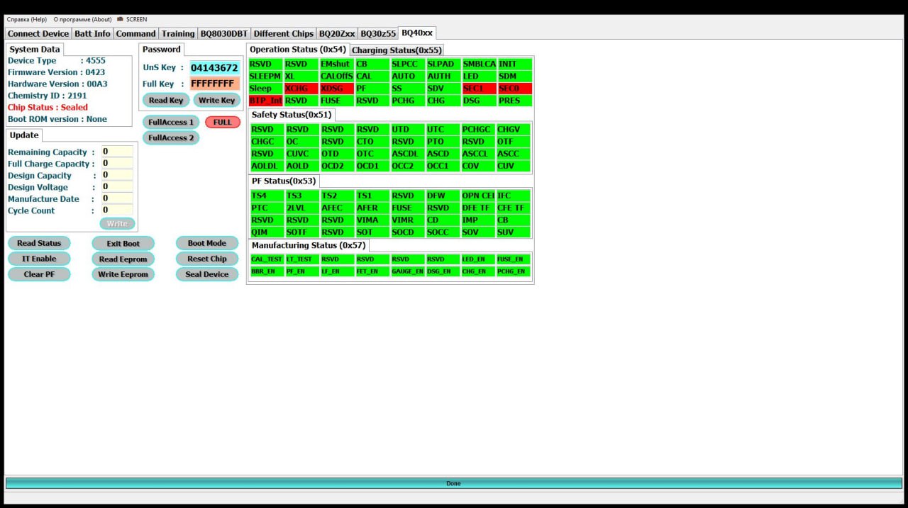

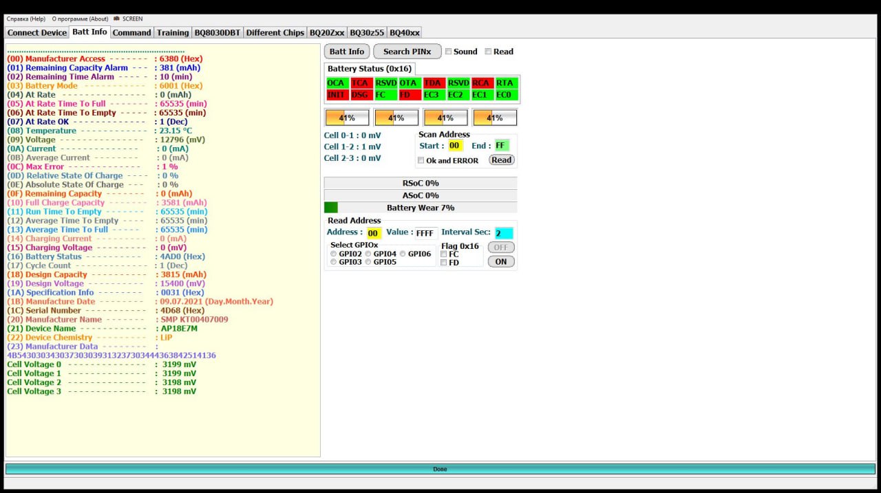

Приветствую уважаемых энтузиастов данной темы. Публикую сей пост преследуя 2 цели:
1-я - получить помощь в оживлении искомой акб;
2-я - задокументировать вводные и последовательность действий с пылу с жару, пока не забыл.
Итак, акб на базе bq40z555 от ноута асер, попала мне в руки в состоянии: в ноуте не заряжается, не работает, при подключении БП светодиод зарядки сначала светится оранжевым, спустя несколько минут начинает моргать, потребление всё время статичное - 2 сотых ампера (что есть обычное потребление в дежурном режиме и без подключенной акб), на катушке зарядки естественно никаких шевелений и 0.8В.
4 ячейки:
2.58 В
2.64 В
2.52 В
2.61 В
Итого нащупывалось 10 последовательных вольтиков. Предохранитель целый.
Отчет не считывался, поэтому мне неопытному было неясно, то ли чип спит, то ли мертв, или ещё чего. Забегая вперед, чип спал. Было принято решение впаять лампочку между предохранителем и ключом, зарядить каждую ячейку до 3.2В и ещё раз опробовать в ноуте, а вдруг? Сказано - сделано, впаял лампочку, зарядил все ячейки с разницей в +- 0.02В (показания мультиметра 3.209 - 3.21) втыкнул акб в ноут, ожидаемо без изменений. Ещё раз попытался снять отчет - нет подключения, разбудил чип подав +АКБ на +разъема, отчет считался:
Не шарю во флагах и как по ним понимать состояние чипа, но по крайней мере pf статуса нет.
Ещё раз воткнул АКБшку в ноут, подключил БП, но снова без изменений - не заряжается.
Попытался разсилить доступными средствами/паролями, но безуспешно.
Не придумал ничего лучше попробовать подзарядить батарейку ещё немного, но уже не каждую ячейку по отдельности, а все сразу. Ограничил ток на ЛБП до пол ампера, минус ЛБП накинул на минус разъёма батарейки, плюс ЛБП - на плюс ~12.6В последней ячейки. Спустя секунд 5-10 лампочка загорелась, я вырубил лабораторник. Считал отчет ещё раз:
Выставился PF флаг. RemCap стал нулевым, но разсилить чип всё равно не получается.
Объясните, пожалуйста, это я накосячил или чип ставит PF флаг и сжигает пред при достижении определённого, установленного прошивкой или ещё чем напряжения на банках? А до того момента PF и команда на оплавление как бы в ожидании?
Следующим моим шагом будет замена элементов на резисторы с целью эмулировать пониженное напряжение в надежде, что алгоритм распечатывания чипа сработает. При этом я не совсем понимаю, что и как нужно редактировать в случае успеха, поэтому любая помощь в виде критики, ликбеза и советов по дальнейшим манипуляциям с удовольствием принимаются. Всем добра!

schmetterlin9,
Правильная мысль про резисторы.
Пониженное напряжение нужно для 20Z***.
А что K.N.N говорит, вы же его прогой пользуетесь?
Выше вашего поста в подписи у shura1971 есть ссылка на справку по акб, почитайте, там много полезного.
