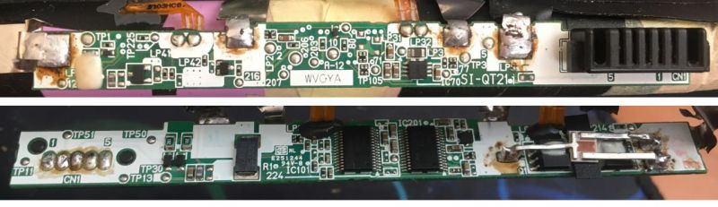

Здарова всем !
Если есть у кого-то акб с такой платой слейте пожалуйста дамп прошивки, чип BQ8030.
Design Capacity - - : 2200 (mAh)
Design Voltage - - - : 10800 (mV)
Manufacturer Name : SANYO
Device Name - - - - : UM08A31

Nikolay2,
Лучше указывать ещё и марку акб
Я не знаю марку акб, это человеку нужно помочь вернуть акб встрой.
он не сделал копию своей прошивки перед правкой и чип не адекват теперь,
а у санио сколько акб столько и прошивок, даже абсолютно две одинаковые акб
будут иметь различие(на днях в этом убедился лично).
Но я уже нашел вернее тот человек нашел свой акб на сайте на который я ранее давал ссылку,
я ему отредактировал под его акб теперь жду когда он сообщит о результатах.

День добрый.
Аккумулятор al12a32 заблокировался. Наклепал скетч под Arduino - в течении часа перебором переводит в BOOT.
DJIBk скачал eeprom. При скачивании 9003 получается 8kB - 4 повторения. 30z55 - 2 kB. Подскажите по какому адресу лочится батарея.
P.S. Скетч и Eeprom в приложении - пользуйтесь.

Зря надеетесь вам не помогут, тут большинство зарабатывают этим !
На скрине по указанным адресам установите значение 00 и залейте в чип.
После этого ждать час и более не придется, чип сразу перейдет в бут.

День добрый.
Подтверждаю, после корректировки значения A5? по адресам:
0x50C и 0x60C чип заходит в бут по первому чиху.
0x502-0x503 - Остаточная ёмкость (не проверял)
Копаем дальше.
