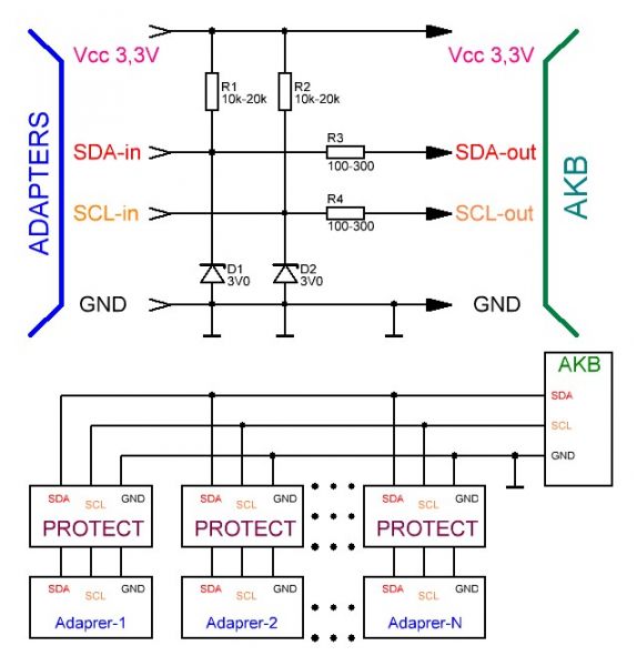

Корова,
схема защиты не обязательна.
Ну если вы Камикадзе - то в путь...
ср2112 горят даже не от неправильного подключения - просто от бросков напряжений...
Сгорали уже подключенные к разьему - и на чтении
- хуже на записи ЕЕпром
принято. буду собирать схему защиты. но где мне взять vcc +3,3в на выводах колодки акб? (Схема защиты адаптера универсальная из файла СПРАВКА ПО РАБОТЕ С АКБ НОУТБУКОВ в вашей подписи)
на схеме задействованы 4 вывода с колодки акб: всс +3.3 в, клок, дата, земля и 4 вывода на плате адаптера ср2112: всс +3.3 в , клок, дата, земля. но на выводе всс с акб я получу +12в...
ка правильно?
у вас как сделано?

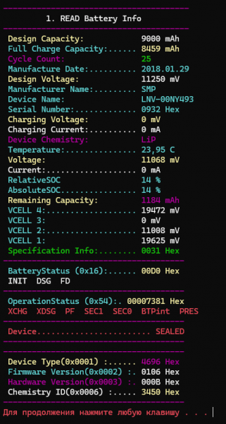

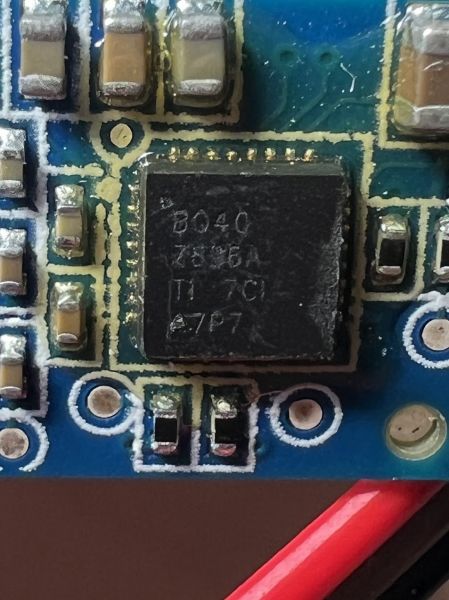

подскажите, есть такой акум от lenovo p51 (00NY493), чип bq40z5(6?) - плохо видно - может BQ40Z696A
be2works читает правильно:
СпойлерDesignCapacity: 9000 10mWh
FullChargeCapacity: 8459 10mWh
CycleCount: 25
Date: 2018.01.29 yyyy.mm.dd
DesignVoltage: 11250 mV
ManufName: SMP
DeviceName: LNV-00NY493
SerialNumber: 0932
ChargingCurrent: 0 mA
ChargingVoltage: 0 mV
DeviceChemistry: LiP
Temperature: 24.2 C
Voltage: 11069 mV
Current: 0 mA
RelativeSOC: 14%
AbsoluteSOC: 14%
RemainingCapacity: 1184 10mWh
VCELL4: 0000 mV
VCELL3: 3685 mV
VCELL2: 3691 mV
VCELL1: 3689 mV
SpecificationInfo: 0031 Hex
Battery Status:
INIT|DSG|FD|
но естественно ничего не разблокирует

так же пробовал через прогу CP2112-bq40z50-READER, тоже не находит ключ, инфу такую показывает:
проще забить и разбарахолить на ячейки или это еще можно спасти?

melkosofter, По отчету из моей проги - Последнее фото
Чип bq40z696
Ключи просто так не получите...Все платное...

Корова, Вы должны понимать - что 3,3 В нужны от ср2112 для подтяжки и все
Никаких 12 В не надо - там схема приведена
По стрелочкам все понятно...

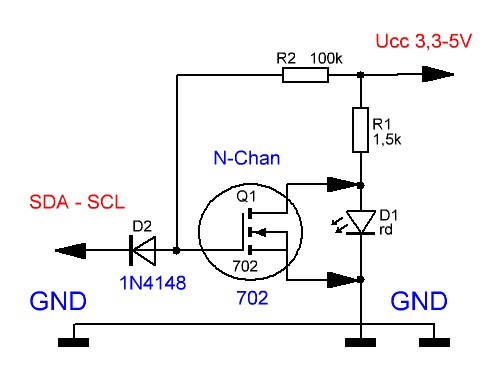

Разве на общей схеме - используем 3,3 В ??
Ваще - эти 3,3 В если нужны
- я использую для Индикации работы Шины - питание Светика
Схема-Индикации EV2400.jpg [27.18 KiB]
Схема-Защиты-ср2112+.jpg [61.85 KiB]
сбивает с толку правая верхняя стрелочка, упирающаяся в сторону акб. то есть при распайке я использую:
на плате ср2112 выводы vcc, gnd, scl, sda. на колодке акб: gnd, scl, sda. все верно?

да, и стабилитроны д1 и д2- пойдут любые ( имею в виду маркировку) с номинальным напряжением стабилизации 3 в?

Корова,
Привожу схему для EV2400 - Индикация работы шины - ответ на ваш вопрос по использованию питания 3,3 В
