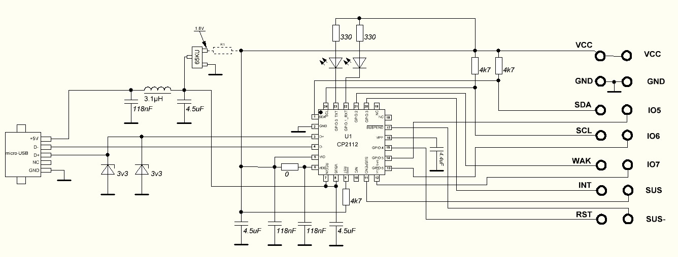

Привет всем. Приехал с Китая Адаптер СР2112. При запуске без СР2112 любая из BE2Works требовала адаптер и писала “No adapter found” Подпаял три проводка на точки GND, SDA, SCL c пластинами на концах, для вставления в щели АКБ. Подключил телефонный кабель micro-usb (от нокии, фирменный, качественный) в гнездо адаптера, воткнул в задний USB-порт настольного ПК (Asus P5QC/Core2Duo/DDR3_8Gb/Win7UltX64) и программа BE2Works_v4.52_Bohol_fu11 открылась. Ну все думаю, пусть все так стоит, пойду поем, приду и продолжу. Вернулся, подготовил платку АКБ для коннекта напаяв резисторы по 470Ом вместо банок. С ЛБП подал 9.1V 50mA на плату, с самого старшего плюса на 2 сек подал на плюсовую клемму АКБ, чтоб вывести его из спящего режима. Соединил GND-провод адаптера с минусом АКБ и стал искать остальными SDA, SCL проводами адаптера по остальным контактам АКБ, переставляя их в следующие щели кроме Больших два плюса. При этом в программе BE2Works горел первый зеленый квадратик, а остальные два периодически помигивали, но чтения так и не произошло, а потом вспомнил, – Блин! Я же контроллер не выбрал из списка. Нажимаю на STOP, не реагирует, нажимаю на закрыть тоже не отвечает, про Диспетчер задач чет не вспомнил, и дал Выход из системы их Пуска. Зашел снова, запускаю BE2Works, а она пишет “No adapter found”, хотя он воткнут. Закрываю BE2Works, перевтыкаю адаптер в другой порт, запускаю BE2Works, а снова она пишет “No adapter found” и все. После этого, какую бы BE2Works я не запускал full/demo, как бы удалял из Диспетчера устройств, HID-совместимое устройство (USB-устройство ввода) и с помощью Driver Genius программа тупо не видит адаптер и пишет “No adapter found”. Хотя когда вставляешь его в любой USB-порт на нескольких машинах десктоп/лэптоп, Win7X32, WinXPХ32 дает звук соединения и нормально авто-устанавливаются драйвера HID-совместимое устройство (USB-устройство ввода). Походу контроллер адаптера СР2112 тупо завис и не хочет отвечать на запросы BE2Works любой версии. И я не знаю как его ресетнуть.
Подскажите пжл. для чего предназначены остальные точки выводов VCC, WAK, INT (, RST-для чего этот ресет, может его на GND коротнуть для сброса CP2112. И с обратной стороны платы адаптера IO5 - IO7 (Input output X), SUS, SUS- (Suspend)

Не у меня она на Win7 заработала, но завила т.к. я забыл выбрать контроллер из списка и нажал "Читать батарею". Проблема в том, что BE2Works теперь никакая, даже demo версия не на какой винде не видит СР2112, а комп и винда его видят и определяют нормально, как устройство.
Добавлено after 2 minutes 54 seconds:
Ребят, кто использует этот адаптер с такой платой, вы точку VCC не к чему не подключаете или сюда тоже даете +5V ?
Вот нарисовал в (Splan70) схему этой платы, все SMD детали замерены лично... Если кому надо, могу в формате .slp7 поделиться.

Что за батарея? Какой контроллер, схему нашли контроллера? Посмотрите сколько напряжение на выводах батареи, если где есть выше 5В - могли сжечь входы контроллера.
Би2Ворк при подключении к иннету обменивается данными, у меня он подменял файлы и 2.52 версия не работала, запускал с файрволом с новой папки. Нужна чистая винХП_32 без иннета. То, что вы там запустили на вин7 так и должно тупить, он просто окно показывает и не загружается данные.
Питание CP2112 берет с USB, дополнительно ничего не надо. Соберите LPT Philips адаптер или на ардуино есть скетч I2C SMBus.
