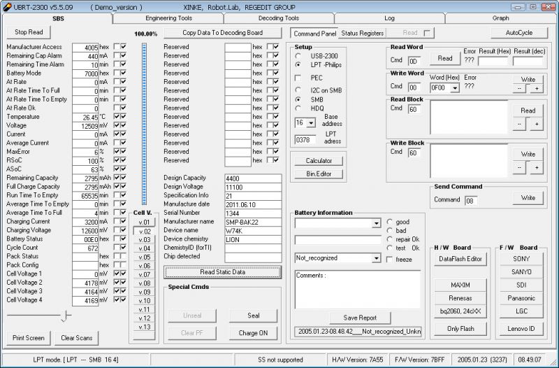

Первый АК такой же, выдал нормально, кстати Clevo CO E41 - это похоже AIDA выдала отсебятину.
И остальные данные тоже не соответствуют скану UBRT. Похоже AIDA видет шевеление на шине, но понимает их по своему.

Разрядил второй АК - выдал 3130мА (отключил когда на одной было 3.20В), в принципе неплохо для трупика в 0 разряженого на всех банках.
Первый АК, для справки, ранее выдал 3666мА, сейчас лежил отдельно, переодически смотрю U, на всех банках одинаково и саморазряда не наблюдаю.
