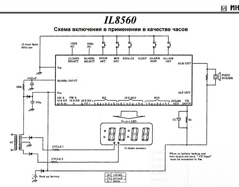

Вставлю схемку для наглядности:
Часы на IL8560.JPG [111.48 KiB]

Ничего на плате не переделывать. От транса красные два провода(у Вас они уже жёлтые) подпаять одинаковые резисторы 10-50 Ом. так. чтоб на плату приходило уже по 9 вольт на включенном аппарате. То есть ,чтоб на резисторах падало по 3 вольта. Так понятно? Резисторы 1-2 ватта - смотреть, чтоб они не сильно грелись.
Если есть желание попробуйте заменить всё-таки транс.

транс правилный
Название транса ТП112-19
параметр ХХ=11 рабочая 9в при нагрузке 0,4а часы берут менше милиампер 50наверно, вот и дает чут поболе ресчетного да и сеть счас 230в стала
так что либо подгружаем транс до номинала 2 резисторами (22ом 2вт) паралелно каждой обмотке
или подбираем те резисторы что впослед с диодами стоят (если их нет добавляем впослед проводкам красным(у вас они желтые))
при ващем режиме наверно модель 112-4 лучщеб пошла хотя могло и не хватить напряга ей :dont_know:-лотерея особено при болщей колебании сети
пожтому более высокое с транса луче -его можно ограничить а если менще НОРМЫ то толко перемот помогбы
кстати штатная схема из ДШ требует хитрого транса 2х4,5в переменки при 200ма мах
и еще 1обмотка на 8-11в 50ма макс но такого я встречал тока 1раз в чистокровном япощке (100-120в AC 60Гц) который потом прищлось переделать на другой транс

x84pavel84x писал(а):
Ладно, постараюсь завтра схему нарисовать, что и куда идет. Но учтите, нарисую как умею, и то не всю - чтобы нарисовать ее всю придется залезть под небольшую плату с процессором, а у меня никакого желания нет ее выпаивать.
Ну,уже понятно, какая у вас микросхема стоит.. вот только "микропроцессором" её обзывать не стоит,обыкновенная часовая микросхема, к тому же 19** (затёртого) года рождения.. Китайцы до того дошли,что стали её в виде "капли" выпускать.. :kill:
Всю схему рисовать и не надо,она всё равно "стандартная", надо только питание нарисовать.
Хотя, скорее всего у вас вот этот вариант:
Сравните визуально левую часть этой схемы с тем,что есть у вас.
Максимальное напряжение питания этой микросхемы - 17 вольт, ( :shock: в другом источнике написано- 15 вольт) так что из 12 вольт "критичного" для этой микросхемы напряжения не получится. Напряжение питания измеряется между 15 и 20-м выводом микросхемы.
Скорее всего, у вас, из- за повышенного напряжения питания,увеличен ток через индикатор,из- за этого могут греться и диоды,и резисторы, и сама микросхема.
Уменьшить ток можно, увеличивая сопротивление резисторов (R2 и R4 в схеме под спойлером) - например,увеличить номинал примерно в 1,5 раза)
Инфу брал отсюда: http://forum.easyelectronics.ru/viewtop ... w=previous
Да,и вот ещё одна схема, по питанию- похожая на вашу:
зы.. В этой схеме- ошибка- Vdd подписан как 28-й вывод,на самом деле он- 20-ый!
