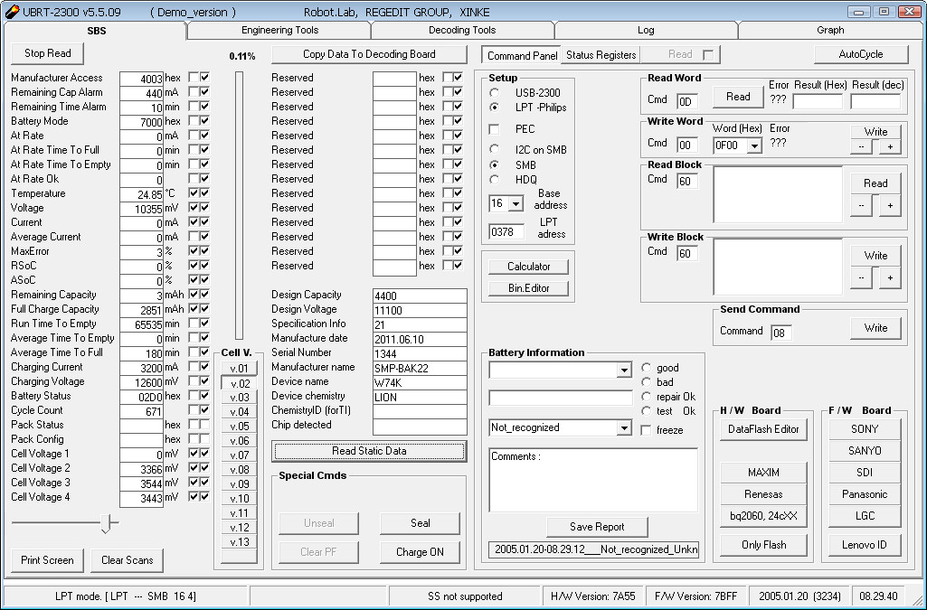

Сначала подключил как есть, по шине "от фонаря" показания были.
Подцепил зарядку на 50мА до 3.6В на каждый по отдельности, от земли первую сначала и далее по порядку.
В прогах нормальные показания появились.
Пока еще ток учусь, не все циферки понятны :)
На плате стоит 24C02 и контролер NT1908 (модель C4500BAT-6, 11V-4400mA, 48.84Wh), выбираю в списке 24C02 и нажимаю считать, чёт пустая. Мож из-за demo.

Webmon, FUSE - такого регистра нет
Из того что есть:
DSG - разряд заблокирован
SEAL - контролер заблокирован
АК можно уже смело выпаять, хуже уже не будет :)
лицензии Free достаточно для режима работы с памятью
Через разьем батареи не читается EEPROM

sakatgg, ну вот - такой вот картель. Без предупреждения, за ваши деньги, вам запросто заблокируют аккумулятор. Хоть бы светодиод сделали или пищалку предупреждающую.
Написано 2851 mAh из 4400. 671 цикл заряда-разряда за 8 лет. Вполне неплохие банки, если бы не хранились в разряженном состоянии. Я видел с почти 900 циклами, такого же почтенного возраста, но выдавал почти половину емкости. Может еще не совсем дохлые. Я собрал вот такой Измеритель емкости и отфильтровал все, что было дома.
Я нз, что посоветовать, по логике, нужно прочесть память. Но опять же, контроллер хранит данные во внешней памяти, описания на контроллер нету, поэтому как он себя поведет непонятно. Но я бы выпаял феном без труда, если бы не фена поднял бы ножки питания.
У меня подозрение, что вы выбрали не тот тип микросхемы. На втором скриншоте выбран контроллер NT1908, а у вас на скриншоте 24с02.
Вообщем, пытайтесь, в любом случае, надо занять позицию уже потерявшего батарею.
Все перепробывал, адреса менял, не читает EEPROM. Если выбирать контролер, то пишет это платное

Долго заряжался I=150мА 12.6В напрямую на банки. На банках, что были до того разряжены в 0, U на 0.02-0.03В поменьше, дозарядил их еще отдельно до 4.2В.
Разрядил I=0.4-0.5A через разьём АК на iMAX B6 Mini - отдал 3666мА !!! 8) , отключил когда на одной банке U=3.19В, на 2х других U=3.53В (это те что в 0 были). После снятия нагрузки U=3.7В на всех стало.
Чесно говоря не ожидал, что банки в 0, даже переплюсованная!!!, выдадут такой результат.
Full Charge Capacity тоже поднялся с 2851 до 3051
Надо теперь с ноутом разбираться 8)

P.S.4 Смотрю некоторые регистры статус тоже поменяли

Код:
//  Arduino Dpin6 = Atmega PD7
#define SDA_PORT PORTD
#define SDA_PIN 3
// Arduino DPin8 = Atmega PB4
#define SCL_PORT PORTD
#define SCL_PIN 2
#define I2C_SLOWMODE 1
В порту на 115200 мусор идет в одну строку, не пойму в чём косяк.

Если не раскомментить
Код:
//Serial.begin(115200);  // start serial for output
//Serial.println(i2c_init());
то, будет на 9600 поднимать serial

Пробовал на все скоростях. Глянул логическим анализатором - высокий уровень, сигнала нет на SDA и SCL.
Также раскоментировал две строчки - не помогло. Вроде и Pin правильно прописал и подключил.
Просмотрел на всех пинах ардуинки - нигде сигнала нет, только на Pin1 (Tx)
Чет не так сделал в скетче.
P.S. Залил PackProbe как есть по умолчанию, проверил на всех выходах (с подтяжкой к +5В через 4.7к) - сигнала нет нигде.
Может для Arduino Uno надо еще в библе править?
P.S.2 Вроде написано, что для 328 можно использовать стандартные выхода SDA и SCL, для этого в SoftI2CMaster.h сделал
Код:
// If you want to use the TWI hardeware, you have to define I2C_HARDWARE to be 1
#ifndef I2C_HARDWARE
#define I2C_HARDWARE 1
#endif
В скетче закоментил выбор пинов - но нигде так сигнал не появился.
Webmon, не выложите свои настроенные библу SoftI2CMaster и PackProbe? И какую ардуину и какие Pin используете?
