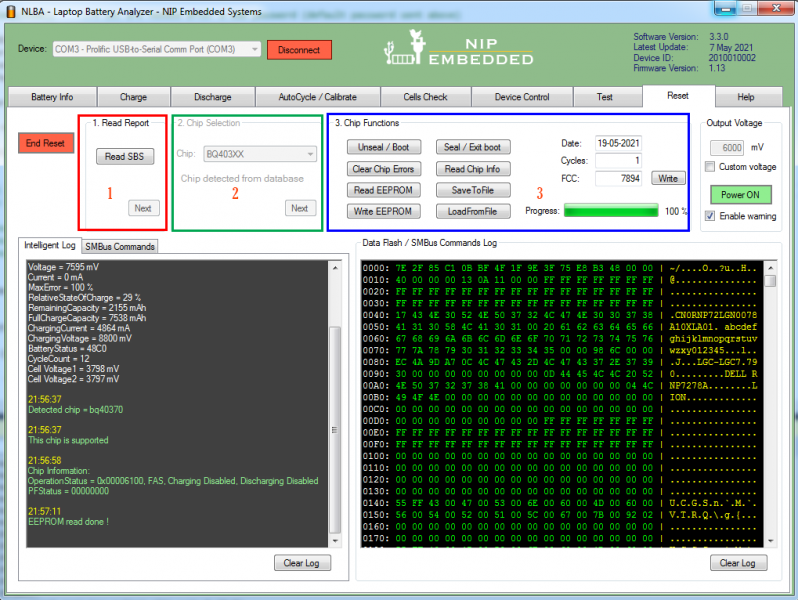

Есть несколько вопросов:
1) Как узнать какая микросхема установлена в батарее, не вскрывая ее?
2) В логе указано "CycleCount: 1", что это означает? Предполагаю что это количество циклов заряда, но хотелось бы узнать наверняка. (Если это так, то продавец точно обнулил перед отправкой)
3) Как через be2works убрать ошибки и запустить батарею?
Cycle count 1 скорее всего действительно сброшена. У вас нет флагов с ошибками контроллера , INIT, DGG, это нормальное состояние. FD- полностью разряжена. Это единственная странность так как в таком случае оставшаяся емкость обычно =0.
Спасибо за Ваш ответ. Подскажите пожалуйста, если по логам нету ошибки контроллера, почему в aida64 не показывает износа и в трее было расчетное время около 6 часов, что указывало на вполне отличную батарею? Как можно заставить отображать реальные данные? И еще вопрос, в поиске по модели батареи нашел зарубежный форум, где в такой же батареи просто заменили элементы и батарея оказалась рабочая, без программирования или разблркировки контроллера. Если по моим логам контроллер не заблокирован, могу ли я заменить просто элементы и надеятся что батарея вновь заработает или все таки нужно будет программно запускать ее? Из программного оборудования только cp2112. Заранее огромное спасибо за Вашу помощь
 Заголовок сообщения: Re: Хитро-умный аккумулятор.
СообщениеДобавлено: Сб янв 01, 2022 19:49:09
Зарегистрирован: Ср ноя 10, 2021 18:46:32
Сообщений: 133
Aida высчитывает износ как соотношение между Design Capacity и Full Charge Capacity, если был сброс циклов то и емкость была сброшена на полную и не соответствует реальной емкости банок, надо прогнать несколько циклов тогда контроллер может откалиброваться. Заменить элементы можно, лучше паралельно подпаяв новые а потом отпаять старые, если просто отключить, то контроллер может заблокироваться

sergey18, у меня есть cp2112. Если расскажите как, то скину
СообщениеДобавлено: Чт янв 06, 2022 17:29:31
Зарегистрирован: Ср янв 05, 2022 04:01:12
Сообщений: 9
Появился еще такой NLBA-1 но надо продюжить с CP2112.
пробовал продюжит с помощью этово но надо эмулятор тогда зделать - https://github.com/pgsamila/HIDtoComPort

daaar, у вас есть установленный Be2works?
СообщениеДобавлено: Чт янв 06, 2022 17:36:48
Рейтинг сообщений: 45
Зарегистрирован: Пн июн 13, 2016 19:37:24
Сообщений: 920
Откуда: Perm
sergey18, да, тот что только под XP работает
СообщениеДобавлено: Чт янв 06, 2022 17:48:25
Зарегистрирован: Сб дек 18, 2021 11:16:44
Сообщений: 8
daaar, надо соединить CP2112 с АКБ, выбрать bq8030 и нажать на скачать прошивку (зленая стрелка сверху)
