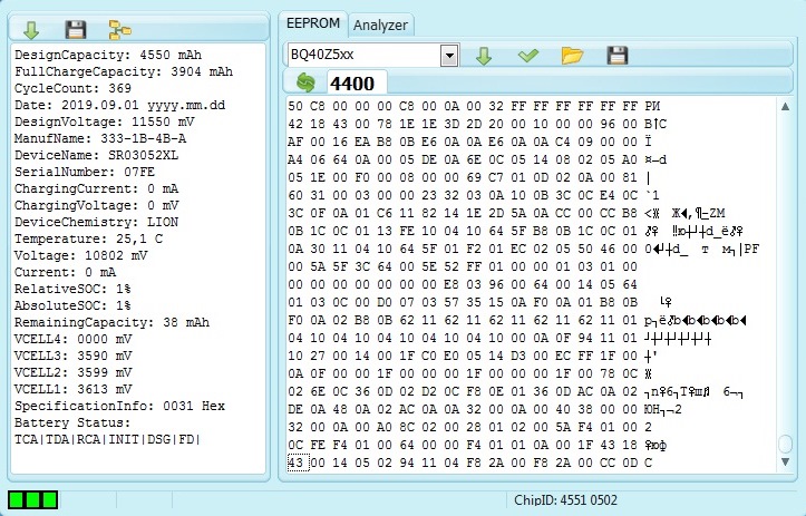

Добрый день. Имеется Акб HP SR03XL чип bq40z551 кастомный, батарея не заряжается, скорее всего в защите PF. Скачал дамп, сделал ресет, CC и CV остались - 0. Может у кого есть рабочий дамп на bq40z551 ?
HP SR03052XL bq40z551.jpg [169.63 KiB]
HP SR03052XL bq40z551 info.jpg [161.84 KiB]

есть только srec файл , может кто вам подскажет как оттуда дамп достать.
А вообще все должно командами сбрасываться, значит у вас PF не сбросился,
проверьте предохранитель и посмотрите флаги, попробуйте еще через DJI Battery killer как чип bq9003.

Afters,
Отчет представленный после ресета? Ничего не смущает?
И зачем считали Info выбрав чип bq30z50 ? Хотя, оно может и полезно будет, если надо пролить химию новых банок. Но я не уверен что ChemID считалось из нужного места.

Приветствую. По файлу srec, он случайно не из bqStudio? Архив сохранил. Отчёт делал до ресета и после по флагам и СС, CV=0 ничего не изменилось, единственное после ресета поднял "U" на ЛБП и ещё раз прочитал отчёт. Плата подключена через резисторы, при выходе из спячки ЛБП уходит в защиту огр. по току 100mA. Кнопку Info выбрал для bq30z50, потому что в bq40zxx её нету, понимаю что данные могут быть не те, сами элементы Li-Polimer, Info для просмотра версии прошивки и типа чипа, хотя в ChipID: это конечно указано. Вечером попробую сделать отчёт ещё раз.

Получилось пере прошить bq40z551, предложенной прошивкой SR03052X, vsuper Огромное Спасибо за помощь :beer: shura1971 Киллер этот чип не берет, как чип bq9003, может то что он кастомный. Предохранитель проверил, действительно в обрыве, на ЛБП было огр. тока 100mA, наверно лучше ставить 50 или ещё меньше, пред какой то нежный. На фото отчет после ресета и с новой датой, на втором после прошивки.
Может кто подскажет, есть отдельный плагин для bq40z551 и bq40z555 для bqStudio, ищу в инете, нигде не попадается.
HP SR03052XL Read after Reset.jpg [125.5 KiB]
HP SR03052XL Read FW Ok.jpg [125.37 KiB]

Afters,
Он не нежный, он нормальный, видимо сработал до ваших(или результат ваших) манипуляций.
Ну и из последнего отчета видно, что банки там должны быть Li-HV, 4400mV на банку. Тут либо банки искать такие, что заведомо сложно, либо править зарядные напряжения и др. параметры в bqstudio.
