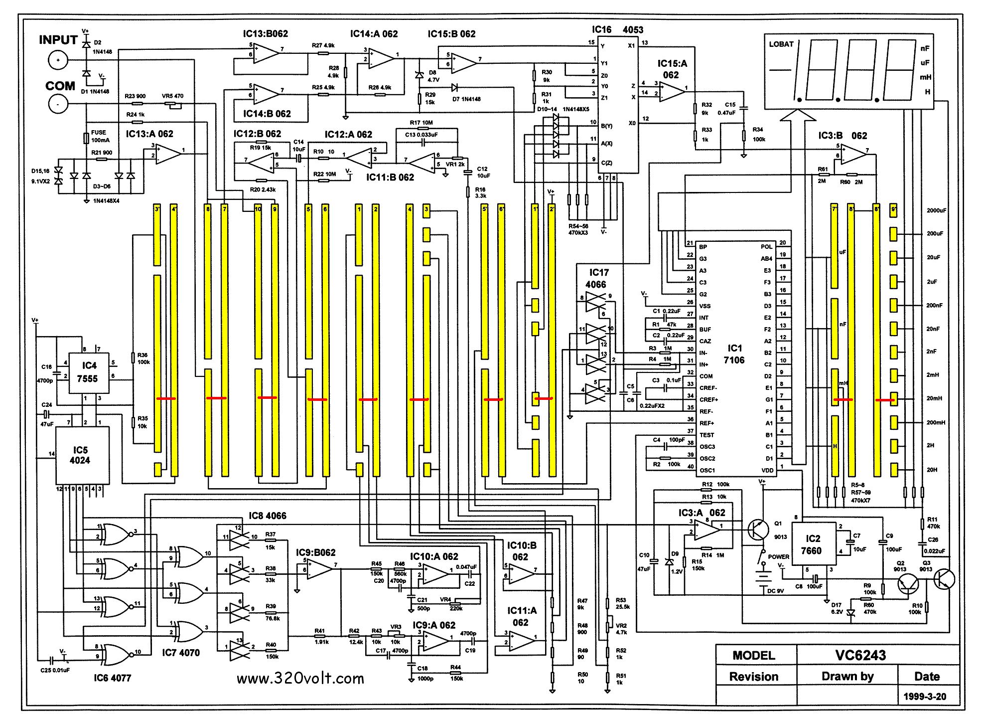

Всем добра! Спалил я когдато давно свой LC-метр - скорее всего замером заряженного кондёра, не помню точно. Пытался тогда его починить, заменив 4 операционника TL062 на входе , но так и не довёл дело до конца. Вчера достал его с полки, стряхнул многолетнюю пыль и частично вылечил, заменив CS7106AGP на К572ПВ5 советского разлива. Так вот - ёмкости прибор меряет нормально, а вот с индуктивностью беда - полная хрень в показаниях. Мало того, при замкнутых щупах вместо нолей кажет 0.191-0.202. Заметил ещё, что при переключении режимов измерений нет совпадения между абревиатурами на корпусе и отображением оных на дисплее. Так, при положении переключателя в диапазонах 2nF-20nF-200nF в правом нижнем углу дисплея высвечивается абревиатура pF а не nF. Соответственно вместо mF высвечивается nF. То же самое тварится и на индуктивностях - вместо H светится mH и т.д. Помимо замены микросхем, указанных выше, были проверены входные диоды и стабилитроны, включая опорный на 1.2 вольта. Нужен пинок, куда копать дальше.
Комментарий к файлу: Похожая схема
1142336118_Victor-VC6243-LC-Meter-VC6243-circuit-VC6243-scehemam.PNG.16f49413989acde301ea17b3e096eae1.png [145.2 KiB]
Чтобы копать нужна лопата или экскаватор, а чтобы помочь починить что либо, схему надо в первую очередь. А иначе будете только советы, как копать или пинки получать.

Самую большую заменил , меняй тогда по очереди . Ведь все они распространены и дешевы .
Схема в основном есть , просто много коммутирующих крутилкой элементов . А мелочевку можно тестером проверять не выпаивая .

Менять всё как то не наш метод.... На замерах индуктивности на входном щупе INPUT есть шим-модулированный меандр с частотой в районе 900 герц на разомкнутых щупах. если повесить на них катушку или замкнуть меж собой, то он пропадает. Должен ли он пропадать?
