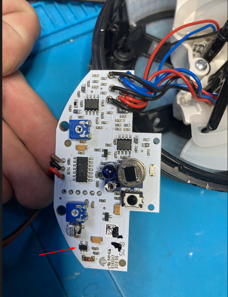

Всем доброго времени суток, направьте плиз на путь правильный :)) Датчик движения состоит из двух модулей, бп+реле и платка с PIR, со слов он включается и даже срабатывает, но больше не выключается. Бп работает нормально, 12в приходит на плату управления, и далее на плате греется транзистор (как я предположил, что это транзистор) с маркировкой E5Y1(черточка под E и черточка над 1), греется в районе 100 грд, потребление платы около 0.1А, подскажите, что это за зверь такой и нормально ли такой нагрев?
С той стороны, где 3 ножки, первая "-", вторая "+12", третья "+5"
Утром со свежей головой я понял, что это стаб на 5в в корпусе Sot 23-5, как его маркировку бы узнать?
