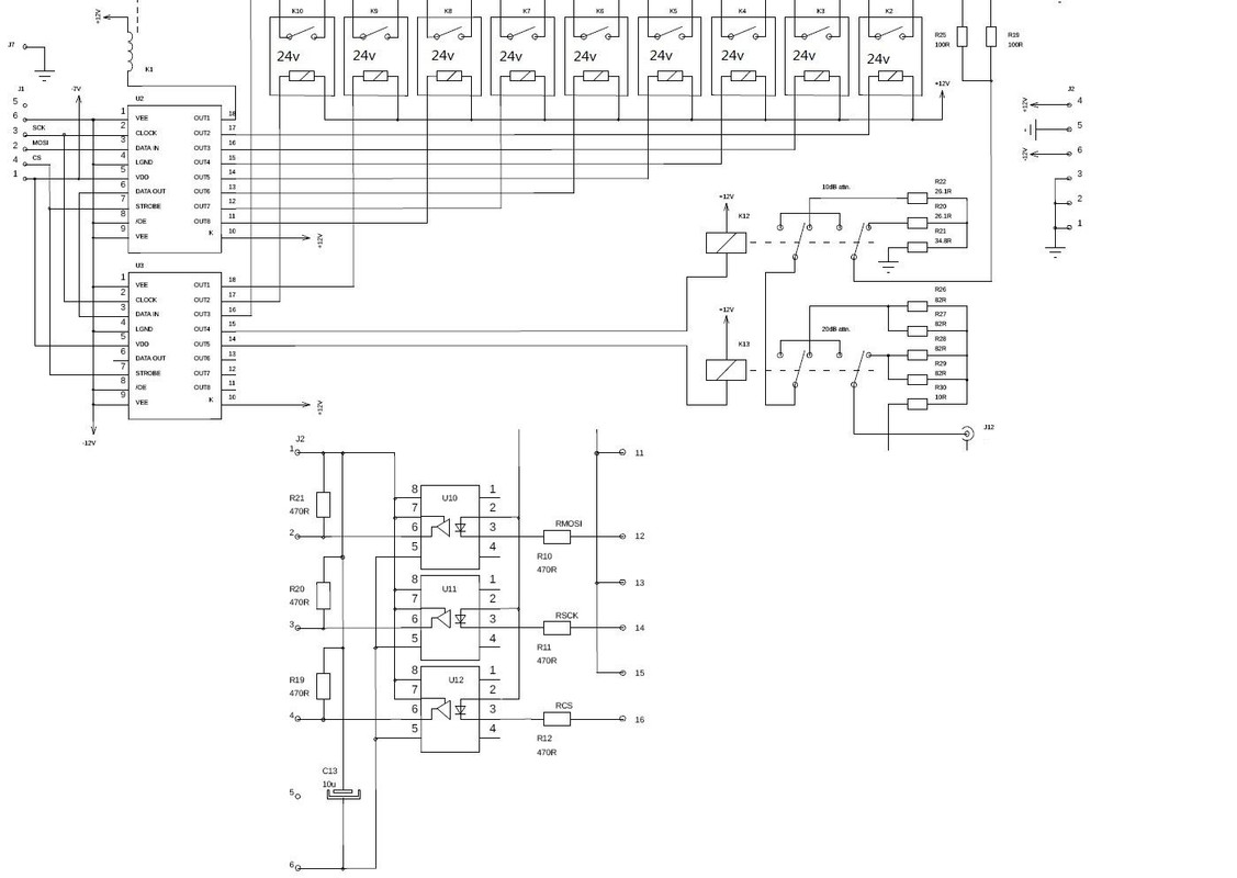

Принципиальная схема показана на рисунке выше.U2 и U3 - MIC5842YN.
Проверяю на электронном рынке MIC5842YN и сложно купить новый
Могу ли я использовать 74HC164+ULN2824A вместо MIC5842YN?
Конечно, это только моя первоначальная идея, если у вас есть лучший способ, дайте мне знать, спасибо
daisizhou#sina.com #=@
Добавлено after 12 minutes 23 seconds:
Это схематическая диаграмма чипа и структура, которую я представил, надеюсь дать руководство

Спасибо за ваш ответ. 74HC595 выглядит более подходящей, чем 74HC164,Но у ULN2003 всего 7 выходов, а мне нужно 8 выходов, поэтому я выбрал ULN2824A。U10, U11 и U12 - это оптопары.Мне не нужно модифицировать прошивку MCU, а сразу заменить MIC5842YN на 74HC595 +ULN2824A.Это лучший выбор?

У меня тоже было подтвердившееся предположение, что 74**164 не пойдёт, по причине отсутствия "латча" (регистра- защёлки) У SN74HC565 регистр-защёлка ЕСТЬ..
Да, ULN2003 это семь "каналов", восемь каналов это ULN280X (от 2801 до 2805, разница- в уровнях входного сигнала) -
https://static.chipdip.ru/lib/223/DOC000223811.pdf
На второй странице-
2804 - сигнал от 6 до 15 вольт..
2803 - уровни ТТЛ (5 вольт)
ULN2804 или ULN2824 вам не пойдёт, выбирайте ULN2803 или ULN2823
https://datasheetspdf.com/pdf-file/5249 ... /ULN2824/1
ULN2803 отличается от ULN2823, точнее- ULN282X отличается от ULN280X только максимальным допустимым напряжением на выходе- 282Х это 95 вольт, 280Х это 50 вольт..
Или вам нужен высоковольтный выход?
зы..
MIC5842 предлагает превосходную производительность с
минимальное выходное напряжение пробоя 80 В
У вас каким напряжением должна управлять эта самая MIC5842 ?

Это полная принципиальная схема, MIC5842YN предназначен для управления многими реле на 24 В.
Вам понадобится две микросхемы ULN2824A, у которых будет использовано 13 транзисторов (выходов). Если Вы замените эти микросхемы на ULN2003, Вам понадобится две микросхемы, у которых будет использовано 13 выходов. Ну, то есть, кроме того, что эта микросхема более распространённая и дешёвая, больше особо ничего не изменится ;)

Это форма волны, которую я схватил,Я подключил тактовый сигнал и сигнал данных

В настоящее время я планирую заменить MIC5842YN на 74HC595 +ULN2803.
Если у вас есть лучшие предложения, пожалуйста, дайте мне знать, спасибо

Я вам уже несколько раз написал- НЕ ГОДИТСЯ ВАМ ULN2824A!!!!!!!! У неё ВХОДНОЕ НАПРЯЖЕНИЕ- от 6 до 15 вольт!!!!!
Если не верите написанному- почитайте даташит!!!
https://pdf1.alldatasheet.com/datasheet ... 2824A.html
На второй странице- таблица "DEVICE PART NUMBER DESIGNATION"
Вам нужно ставить либо ULN2803 либо ULN2823, у них TTL уровни входных сигналов!!!
зы.. Поскольку у вас 24 вольта, то зачем вам ULN2823, если ULN2803 дешевле?
зызы.. Или вы так упираетесь в ULN2824 потому, что они у вас есть?
Если есть- ставьте, только никто не даст вам 100% гарантии того, что она будет стабильно работать от TTL уровней..

У вас 13 реле, вам и пары ULN2003 хватит, а она ещё дешевле..
Какая частота строба вот тут:

извини друг, я не заметил твоего сообщения,Я думал о 8-ми и 7-ми канальных вариантах и ​​не заметил входного напряжения。Спасибо за напоминание.
Что касается выбора ULN2803 или ULN2823, о котором вы упомянули, я проверил, что исходная фабрика выбрала MIC5842YN вместо MIC5841YN, MIC5842YN выдает 80 В, а MIC5841YN выдает 50 В, хотя мое реле имеет рабочее напряжение 24 В.
Думал ли дизайнер о долговременной долговечности и долговечности?Поэтому они выбрали MIC5842YN.Потому что есть помехи, такие как удар напряжения, когда реле работает
Конечно, если моей схемы ULN2803 будет достаточно, я обязательно выберу ULN2803, я выбираю ULN2823, потому что боюсь, что ULN2803 не имеет избыточности.
Спасибо за помощь

Да держат они 24-х вольтовые реле..
Выбор производителем MIC5842YN вместо MIC5841YN может быть связан не с её параметрами, а с её ценой, или доступностью..
зы.. Я ULN2003 поставил в часы на ГРИ от Slvik-а, на управление катодами.. :dont_know: Работает.. :dont_know:

Схему нарисовал, помогите разобраться, правильно ли она
