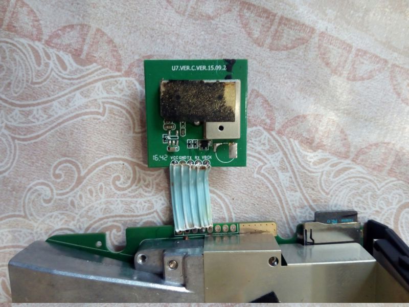

Доброе утро, КОТЯРЫ!
Имеется аппапатик Artwey MD-102. (Видеорегистратор, антирадар и GPS информатор в однлм флаконе).
Аппарат перестал видеть спутники. Подозреваю, что умер GPS модуль. Помогите его опознать или подскажите на что можно поменять (аналог).

Для начала очистите коричневую хрень на шлейфе. Со временем она становится проводником и начинает разъедать медь и припой. Возможно на этом всё и закончится. А там :dont_know:

Почистил шлейф. Аппарат (модуль GPS) не взлетел. Печалька :cry:

Заменить шлейф с промывкой мест пайки с особым рвением.

Был у меня на ремонте радар детектор sho-me уже не помню какой-то. Подали 24 вольта. :facepalm:
Вообщем получилось его поднять. Но на радостях и по дури сбросил его к заводским. Это уже потом хозяин мне об этом напомнил - gps чудит. Правильно что чудит - надо по новой его настраивать.
Эт я к чему... может после промывок, и определений напряжений питаний(и возможных обрывов шлейфа) на этом модуле... Может это всё поделие сбросить на заводские(предварительно сохранив все нужные "явки и пароли") ?
А по нормальному картинку не разместить ? не... не судьба ? а то из-за вас таких приходится стул и стол к потолку каждый раз прикреплять. :)))
Ладно смех-смехом... Но что мы на этой фотке имеем.
всё смотреть на самой плате:
VCC - там напруга есть. и какая ? Там стоит резистор(видимо там должен был рядом стоять стаб. либо шим - делающее в нужное напряжение этой платки) - он живой ? с него питалово идёт "в мозги" ? Врядли он там как подтяжечный какого-то пина мозгов к +vcc, скорее через него и прёт напруга в мозги.
GND - не в обрыве ?
TX\RX - резисторы не в обрыве ? сопротивление "не повело" ? Наерное можно посмотреть "жизнь" там ослом, либо лог. анализатором - только уровень логики узнать(скорей всего такое как и питалово). Да меня посетила кромольная мысль - нельзя ли к нему подкинуть\накинуть виртуальный com-порт (ch341, либо ftdi232,...) и узнать в терминале - бегает, живёт-ли там что-то.
VBCK - хер его знает что это, но CK - говорит о клок\частоте, а VB - какая-то напруга. Так что либо напруга для внутреннего "гены" мозгов, либо тактовый логич. сигнал. И да... надо проверить возле этой дорожки\сигнала толи чёрный диод, и ещё резистор.
И да... снимите этот скотч(с виду проводящий) - может он коротит что-то, либо под ним могут открыться "чудеса".
И да... потом уже лезть под крышку - может там что сдохло\выгорело\залило\...
Ида... вверху платы Вангую, написан "парт-номер платы". Возможно он поможет в поиске аналога, либо для покупки...

Dik13
На плату приходит питание 4,95V
VBCK- тоже питание от встроенного аккума или кондера 4,5V
TX\RX- не проверил.
По номеру платы поиск ничего не даёт. Связался с производителем-обещали выслать плату, но через день передумали. :))
Пишут: Просим Вас прислать нам регистратор, а наши специалисты сами заменят этот модуль бесплатно.
Адрес: 198095, г Санкт-Петербург, Митрофаньевское шоссе, д 10а
По моему они эти платы сами шиампуют и заливают свою прошивку-настройку (кодировка, протокол, частота и т.д).
это хорошо, осталось убедиться сняв крышку - что и внутрь...
TX\RX- не проверил.
косвенно может говорить о работе(и наличии питания-что он по TX отдаёт) этого модуля.
Ну рисканите, ваше дело... Может только за доставку почтой туда и обратно и выйдет(если это ваше устройство, а не взяли на ремонт). :dont_know:
может передумали из-за того, что под крышкой окажется флешка которую легко считать, либо мк не залоченный... стоит только найти рабочий аппарат... :))) :dont_know:

Dik13
Аппарат мой. Ремонтом не занимаюсь-чисто любитель и спортивный интерес. Интересно стало, что они там так скрывают. Скорее всего плата самая дешевая и под кпышкой может оказаться дохлая или глючная флешка. На выходных раскурочу эту плату :kill: :))
Это уже второй аппарат. Первый точно также начал глючить и мне его заменили за месяц до окончания гарантии. Этот заглючил ровно через месяц после гарантийного срока.
