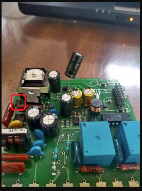

Коты, привет!
Нужна помощь с ремонтом.
Принесли мне два прибора "Термодат", вот таких вот:
с жалобой "не включаются, не работают". Я их разобрал, обнаружил вспухшие электролиты 680 мкФ 16 В, по 3 штуки на прибор.
Купил, заменил. Один прибор заработал, все ОК. Второй - нет. При подаче 220 вольт на вход слышны слабые циклические щелчки,
больше ничего не происходит. На ноги D и S TOP223 приходит 300 - 340 В, мерил мультиметром, показания пляшут в этих пределах. Визуально не механических, ни термических повреждений на плате нет.
ИБП построен на TOP233YN + MC34063AC.
В связи с чем у меня имеется несколько вопросов, которые, возможно, некоторым могут показаться глупыми, но все же:
0) С чего бы вы посоветовали начать ремонт?
1) Посмотрел даташит на ТОП223, в типовых схемах для ОС используется оптопара, здесь я оптопары на плате не вижу.
Как такое может быть?
2) Емкость электролитов выбирается произвольно (приблизительно) или точно рассчитывается? Подозреваю, что меньшей емкости
поставить не вариант, а большей?
3) Зачем используются две микросхемы? На TOP223 вроде бы можно построить одной.
Фото лпаты:

0) Берите даташит на ТОР223 и сверяте по схеме.
Что там такое? - я красным отметил...
Фотки нужно выкладывать "в плане" с двух сторон! Чтобы ВСЕ деталоьки с дорожками видны были. :write:
1) Оптопары может и не быть - это не принципиально. Лучше зарисуйте схему сами.
2) Ёмкость кондёров можно увеличивать как и напряжение. Без фанатмизма! если стоял 680х16 - можно 1000х25. Особое внимание при покупке нужно уделить температуронй группе - оно должно быть +105с. Это кондёры с повышенной температурой.
3) Не скажу, пока не сделаете нормальные фотки! Не видно нифига!

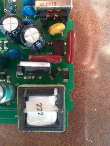

Отмеченные красным 2 смд элемента - это 1) NTJ = P6SMB200A - Подавители ЭСР / диоды для подавления переходных скачков напряжения 600W 2) US1J, Ультрабыстрый диод 1А 600В; элементы соединены между собой последовательно и с двумя выводами трансформатора.
Схему зарисую.

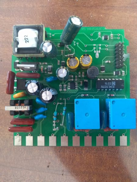

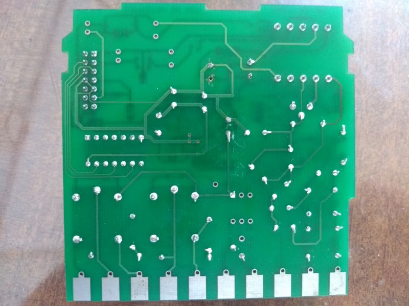

Фото с двух сторон прилагаю

Если БП "цыкает" - это режим "старт-стоп". Он бывает в двух сллучаях:
1) Не работает обратная связь по напряжению.
2) КЗ на выходе.
Первый тут маловероятен. Судя потому что нет оптопары - это и есть обратная связь. Но есть обмотка самопитания - она выполняет функцию обратной связи. Проверяйте детали в "горячей части".
Второй - более вероятная - может пробита микра 34063... откиньте её и посмотрите напряжение без неё.

34063 там не при делах судя по всему тамисточник 2 ступенчатый 1ступень дает 12/24для силовой части дале на 34093 дсдс на 5в или 3в3 питающий ЦПУ или МК
скоре фсего прпит диот выпрямителяили банка самопитания шима скисла давно
Добавлено after 4 minutes 49 seconds:
и да судя по фото заменена 1 жирна банка а их там куча вот с их проверки и замены надо и начать
не обязателно они меняют вид я велрами выгребал пустые банки а с виду ка вчерас з заводу
