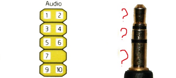

Решил поменять корпус у компьютера. вытащил мат.плату из старого почистил засунул в новую коробку. все хорошо подошло. переднюю панель не подключал т.к. не пользовался. и провода от нее уже давно куда то закинул..
так вот. все хорошо собрали. все подключили. и решили проверить звук. а его нет...... в нижнем правом углу анимация динамика ведет себя хорошо. прыгает как надо)) а звука все равно нет.... что делать ребят? есть одна идея конечно. просверлить в корпусе дырку и вывести с мат платы звук. нуу где на переднюю панель он должен быть так что как и куда подключать??

вроде бы 123 относятся к микрофону. а вот 5.6. это правый и 9.10 это левый правильно? но почему их 4 а не 3??? можно ли какой нибудь из них скрутить в общий? или там надо через микросхему все делать какуюб нибудь?

Если нет разъёма передней панели, должны стоять два джампера, без них на заднем линейном выходе сигнала может и не быть... :dont_know:

Правильнее было бы посмотреть в описание материнки, там эти перемычки обычно нарисованы, если нужны... :dont_know:

Воообше
10 rear audio l
9 front audio L
8-
7 reserved
6 RA R
5 FA R
4 PWR
3 REF
2 GND
1 MIC
Это в Р4 титан 667

Для AC97 должны стоять перемычки 5-6 и 9-10 по рисунку в первом посте.

Да-да, перемычки надо. У меня тоже без них не работает.
