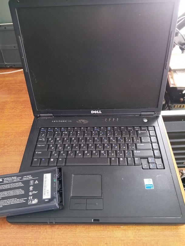

Имеется DELL Latitude 110L
Больше двадцати лет,вероятно. Там стоят металгидридные аккумуляторы.
Естественно,уже никакие.Мало того,что ошибку рисует при загрузке,ещё
выключается при работе периодически.Видимо не хватает питания внешнего
блока.Блок не родной.Можно что сделать с аккумуляторами,поменять их
на литиевые 16850,благо,размер одинаковый. Кто нибудь так делал ?

А без аккумуляторов не работает?

А ничего что металлгидридных напряжение 1,2В против 3,8 у литиевых? И протоколы заряда разные, как и контроллеры

Плата в акб на чем собрана - надо из этого исходить ,в зависимости от контролера простая замена банок может не прокатить без программирования.
Ну и металгидридные аккумуляторы закончили ставить в 486 ноутбуках а у вас вроде уже современный хоть и старый .

bq2060SS стоит чип.
:roll:
Щас попробую.
з.ы. Работает. Это протупил,не догадался вытянуть совсем. И ноутбук стал легче в два раза почти. :)

У меня так леновка давно работает...
Акумы хороши когда надо защиту от сбоев питания иметь...
На стационарном месте и при надежном 220 можно и без них...
