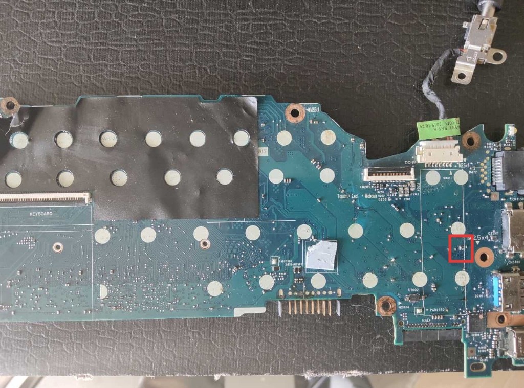

Ноутбук HP Probook x360 11 G5 ee. Залитие. При промывании платы увидел , что слетел то ли конденсатор, то ли резистор. Осталось определить, что это было. К сожалению нигде нет ни схемы, ни борды.
Puma_IMG_20260311_130744.jpg [79.47 KiB]
Puma_IMG_20260311_130703.jpg [233.53 KiB]

Это Вам наука будет - фотографировать "борду" нужно ДО проведения каких-либо манипуляций над ней.

Конденсатор, на массу.
А номинал такой же, как у рядом стоящего?
Добавлено after 4 minutes 42 seconds:
Кондер был сгнивший и его просто нереально было увидеть и определить, что это именно кондер. Осталось определить номинал и на что он влияет. По замерам на него приходит 3.3v.
Не факт, что был именно "кондер", это всего лишь наиболее вероятное предположение. А вот если бы сохранилось фото, то можно было бы с уверенностью об этом говорить и даже предположить его ёмкость. Я всегда делаю фото МВ перед демонтажем, а обратную сторону снимаю сразу после него. Привычка уже такая.
Привычка уже такая.
Век живи, век учись. Я нашел все-таки эту писюльку и завтра выложу фото, но там даже под микроскопом сложно понять что это такое

С двух сторон.
Поискал фото платы. Везде качество отстойное, но все же склоняюсь к тому, что это все-таки конденсатор. Осталось теперь определиться с его номиналом.
Добавлено after 3 hours 18 minutes 31 second:
Re: HP Probook x360 11 g5 ee. ALOE-6050A3112601-MB-A01(A1) Опред
Никаких идей?
Опишу ситуацию.
Ноутбук вообще не реагирует на кнопку включения, да и индикаторы не мигают. 3в на кнопке присутствуют, но при ее нажатии в ноль не уходят, показывает сопротивление близкое к кз. Дежурки есть. Лбп показывает статичное потребление 30мА.
Ваш совет?
Puma_20260312_111851-0.jpg [41.15 KiB]
Puma_20260312_111747-0.jpg [71.94 KiB]

Ваш совет?
Мой совет неизменен: провести диагностику, выявить неисправность и устранить её.
Из собственного опыта скажу, что утопленников в большинстве случаев удаётся поднять только заменой МВ.

Да как производить диагностику , если нет ни схемы, ни бордвью? Смог проверить только все питания и сопротивления. Кз нигде нет. Память впаяна. Мульт BGA. Что там и как диагностировать?
