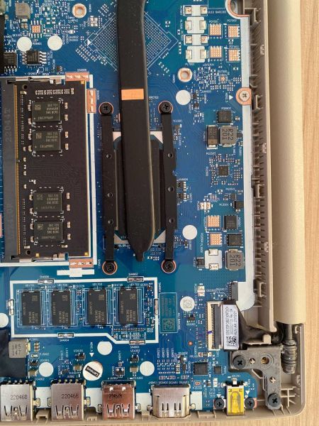

Здравствуйте, коллеги.
Нужен совет в диагностике неисправности материнской платы ноутбука Lenovo IdeaPad 3 15ITL05, плата HS45A/HS55A Rev 1.0 NM-D461 (2020-11-02).
Симптомы:
Ноутбук не включается, не реагирует на кнопку питания.
Как началась неисправность:
По словам владелицы, ребёнок играл на ноутбуке, и он внезапно выключился.
Что сделано:
Проверен блок питания — неоригинальный, неисправен (на выходе 0 В).
Подключён лабораторный БП 20 В, 0,5 А. При подаче питания — никаких признаков жизни, светодиоды не горят, дежурных напряжений нет.
На разъёме питания есть 20 В, доходит до PQ100 (MOSFET), на PQ101 (MOSFET) напряжения нет.
На PU100 приходит 20 В.
Потребление платы 0.030–0.050 А.
Аккумулятор Lenovo L16L2PB3 (7.6 В, 8.7 В charge) в глубоком разряде. (На выходе 0 В, BMS закрыт.)
Ячейки аккумулятора по 3.2 В, подзаряжены до 4.2 В. После этого BMS не открылся — на выходе всё ещё 0 В.
MOSFET PQ101 (SM3319) оказался пробит, заменён на такой же.
После замены PQ101 появились признаки жизни:
При подключении АКБ загорается оранжевый BATT_CHG_LED.
Контроллер батареи открылся. Напряжение зарядки на коннекторе 8.49 В, напряжение батареи 8.36 В.
При нажатии кнопки питания запускается вентилятор, греется процессор (без радиатора), подсветка кнопки моргает, PWR_LED моргает.
Потребление растёт до 1.8 А, затем падает до 0.3–0.4 А (заряд). Без АКБ — 0.036 А.
Экран не загорается, по HDMI сигнала нет.
Замеры мультиметром:
PJ5901 (V9B+): 8.38 В (от батареи), 19.9 В (от БП)
PJ5902 (3VALW): 3.35 В во всех режимах
PJ5601 (V9B+): 8.38 В / 19.9 В
PJ5602 (+5VALW): 5.09 В / 5.11 В
Фото платы приложу ниже.
Вопрос:
Подскажите, пожалуйста, в каком направлении искать неисправность дальше?
Фото материнской платы:
Приложил также схему материнской платы.
Спасибо!
Дальше всё традиционно: считаем сколько зелёных свистков и сколько жёлтых длинных и коротких морганий, смотрим какого производителя в этой модели BIOS, по таблице ошибок находим причину неисправности и устраняем её. Короче, всё просто. ;)
Но если вдруг возникли сложности, не проявляем никакой самодеятельности и несём бук в СЦ.
P.s. Да, чуть не забыл... Сделайте, плиииз, крупное чёткое фото заменённого транзистора PQ101.
