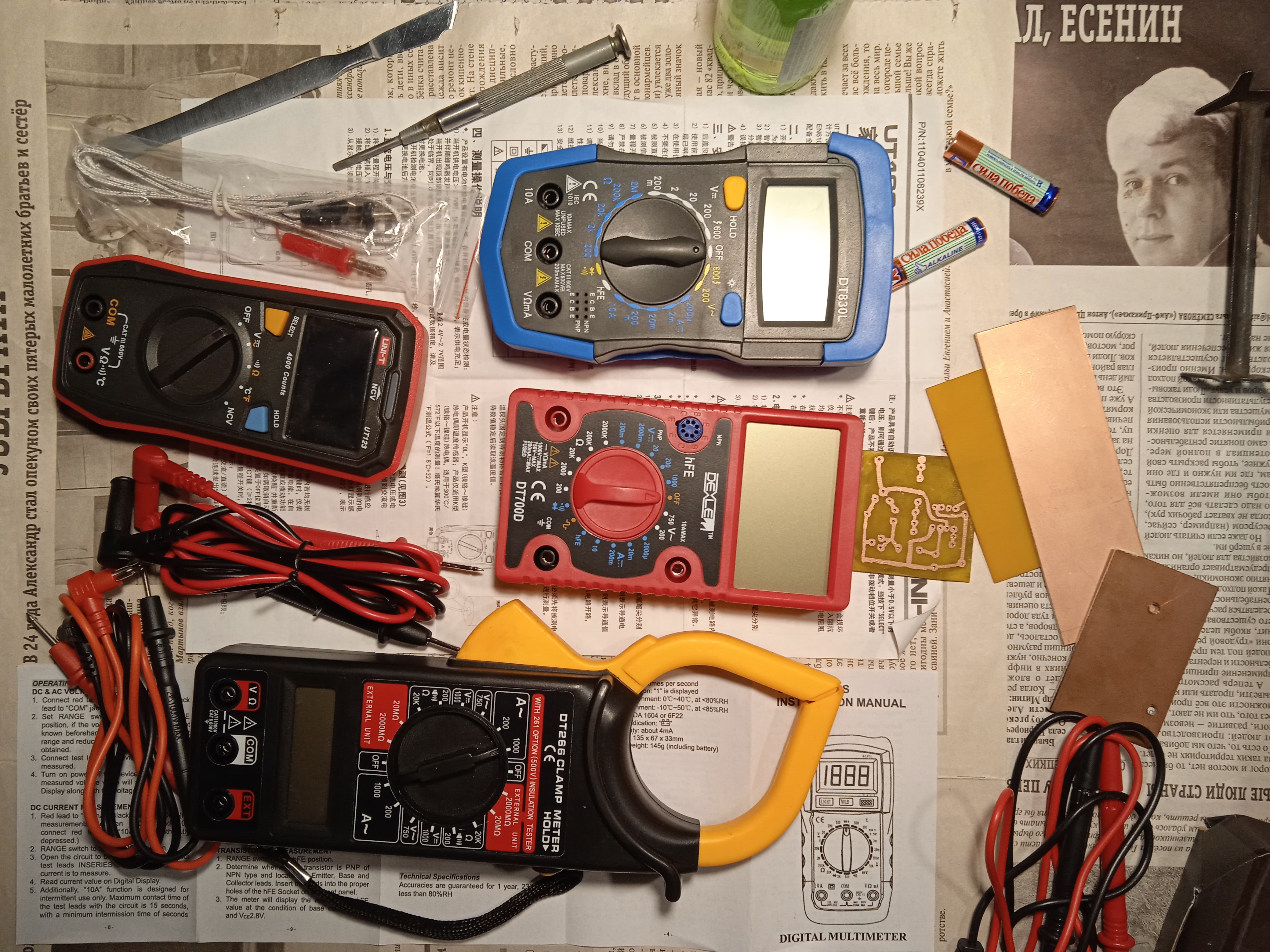

Добрый день! Не нашёл специальную тему по ремонту измерительных приборов и решил написать сюда.
По случаю дешево (1,5 $ за штуку) взял 4 китайских мультиметра. У всех живые ЖК индикаторы, но не работает микросхема, в виде чёрной кляксы. Все приборы новые. Прошу совета участников форума: что можно сделать из этого всего? Какую микросхему (в корпусе с ножками) искать, чтобы попытаться восстановить приборы.
На фото такие: DT 700, DT 830L, UNI-T model UT123, DT266 -- токовые клещи.
п.с. Если модератор решит переместить в другую ветку, чтобы заметили кто в теме?
https://img.radiokot.ru/files/11368/3v0jlgvq8d.jpg

Вообще 1.5 бакса за штуку мусора это дорого, они в китае оптом так стоят.
такой микросхемы нет. У тех что справа стоит гибрид древней микросхемы с дополением под пищалку и всякие генераторы. Поэтому после очень сложного ремонта он будет работать частично.
Полную схему на рассыпухе вроде бы никто никогда не делал.
У мелкого автоматического микросхема подороже, она вроде продаётся станет или нет неизвестно вроде ихъ никто никогда не ремонтировал. Но новыый дешевле.
Скажите уважаемому продавцу чтоб он успешно реализовал хлам.
такие штуки сгодятся чтоб сколхозить чтото на экране, на 176 микросхемах, хотя покупать их теперь дороже чем собрать что то на МК.
Из того что на фото только правые нижние 2 в теории с приличного корпуса, остальные просто труха.
Лучше бы показали фотки плат, хотя там наверно всего 2 варианта приборов.
 Заголовок сообщения: Re: Оживление китайских мультиметров
СообщениеДобавлено: Чт ноя 06, 2025 08:34:45
Карма: 197
Рейтинг сообщений: 8627
Сообщений: 43409
Не каждую "каплю" можно заменить на ICL7106CM44
https://www.chipdip.ru/product/icl7106c ... 8021296705
Даже если в "капле" такое же количество выводов, как и ICL7106CM44, нужно ещё смотреть, сколько дорожек идёт от индикатора к микросхеме - их должно быть не меньше 26, а сейчас появились мультиметры, у которых шлейф к индикатору меньше- там возможна мультиплексная индикация, и простое АЦП 7106, туда не подойдёт.
