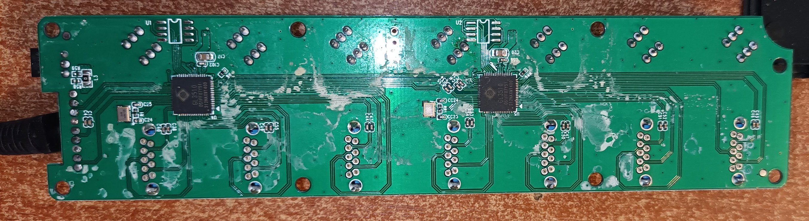

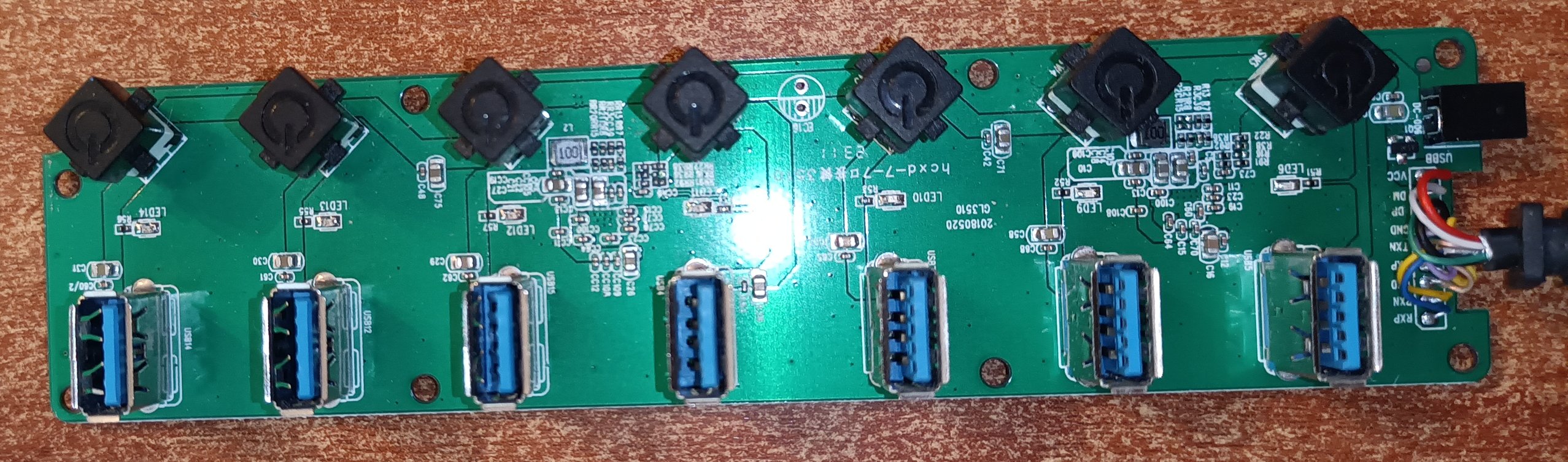

Есть usb-hub 3.0 c 7 портами и выключателем для каждого.
Раньше работало норм, теперь проблемы с передачей данных.
1. Вставляю флэшку/ридер/телефон - не видит устройство (но заряжает).
2. Вкл/выкл кнопкой не помогает.
3. Вытаскиваю hub из компа, вставляю снова:
3.1 если вставил быстро - не видит устройство
3.2 если вставил медленно - видит устройство, файлы. Но если вынуть флэшку из hub-а и вставить снова (или выключить/включить кнопку на hub-е), то опять не видит. Пока не выташишь hub из компа и снова медленно не вставишь. У меня подозрение, что когда между вставкой контактов питания и контактов данных есть промежуток, то hub работает.
Контакты чистил. usb-порт компа сам нормально работает, устройства видит.
Что там может быть и как это починить?

Реклама одна лезет с твоих ссылок. Контакты и провода прозвони

К сожалению, не смог вставить большие картинки непосредственно на форум - не даёт.
Всё, перезалил на форум, не сразу увидел хостинг http://img.radiokot.ru/, всегда пользовался прикреплением вложений, а там большие не загружает.

А пайку пробовали на разъёмах освежить? Там скорее всего безсвинцовый припой применяли, пропаяйте ПОС-61. Может помочь или сами разъёмы поганенького качества
