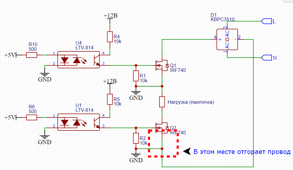

Добрый день! Не могу понять, почему горит MOSFET (на схеме выделен). При питании нагрузки от +3В все работает. Когда подаю напряжение от диодного моста на лампочку (220В), нижний мосфет с грохотом горит. Подскажите, пожалуйста.

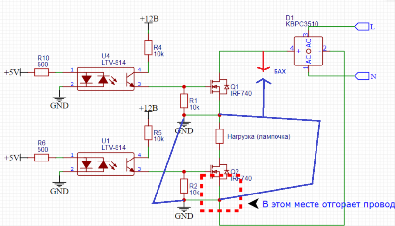

ГНд и ГНД смотри , у тебя один полевик замкнут, а второй без нагрузки включем на мост

схема вообще странная трижды. Зачем два ключа для одной лампочки? Зачем оптроны при общей земле?
---Зачем истоки замыкаемые нижний полевик с нагрузкой , а верхний без нагрузки на мост ... Может какая то новая технология ?

нет, вряд ли. даже если убрать КЗ через землю, новой технологией не пахнет.

А если серьёзно, то это элемент " И " , но тогда надо лампу надо поставить в разрыв переменки до моста.
Добавлено after 3 minutes 17 seconds:
И опять нет , тогда и землю не соединять, и не коротить нижний полевик, короче незнаю я ...

просто логику надо реализовать до силового ключа. Да и взять другие компоненты, например, MOC3021-подобный симистор и силовой симистор. Или готовое твердотельное реле.

а в чем смысл этой схемы?

Спасибо за ответ! Да, действительно. Пока ключи закрыты, все нормально. Когда подаю сигнал на открытие, открывается верхний ключ и происходит КЗ.
Тогда возникает следующий вопрос. Как управлять полевиками от одного источника 12В, чтобы КЗ не было. (А вообще это будет схема мостового инвертора на N-канальных мосфетах ((да-да, именно все N-канальные, так как P-канальных им в пару с нужными характеристиками не найти))
Добавлено after 3 minutes 26 seconds:
Это будет схема мостового инвертора на N-канальных мосфетах. Сейчас тестирую часть схемы. Оптроны нужны для гальванической развязки с контроллером. Земля у 12В и 5В не общая, на схеме некорректно показал.
Бустрепный драйвер погуглите кто это такой. А так же многочисленные представители этого класса, такие известные, как IR2110 например. Или не менее известная IR2153, которая состоит из 555го таймера и такого драйвера. Так же. такой драйвер можно сделать на рассыпухе, но это сложнее.

да-да, именно все N-канальные,.
Во -первых, в этом нет ничего нового, так делают давно. "да-да" сейчас было бы уместно к связке N+P - так уже почти перестали делать. Во-вторых, в верхнем плече по такой схеме открытие N-канального невозможно. Как выше сказалMartin76, нужен драйвер, обеспечивающий необходимое условие для открытия транзистора.
