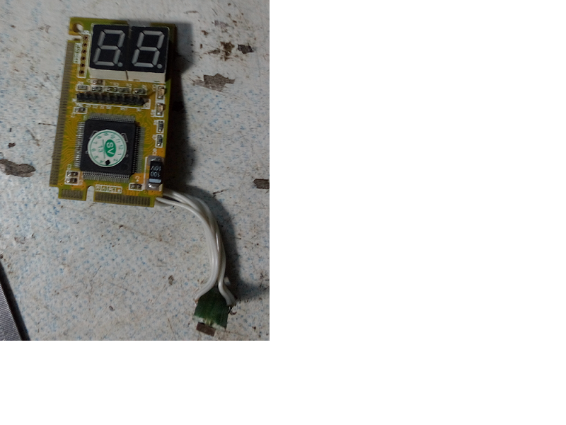

....вот тока не могу найти те картинки....
у кого есть....или сцылочку....
может на ромбе игил рисовал...а может кто еще....
тока вопще-то на сабжевой не вижу коннектора
когда делал в прошлый раз - на той матери был коннектор под постку
....хех... - заодно и по биосу направьте = екзешник биоса запустить и в потертом темпе искать бин....так ?
Добавлено after 8 hours 37 minutes 41 second:
......полдня делал фотку....чота я совсем стал как черепах... :facepalm:
....так вот - постка = пост-карта....конкретно ноутбучная...у меня дешевая ...на дорогую одесскую с арнаутовской нема денех....
к ней приштопан хвостик с коннектором разведенный под какой-то бренд .... либо асусь либо гига либо эмсиай....
...но на сабжевой маме чота не нахожу искомово интерфейсу.... :shock:

вапшет под каждый слто свай кард
судя па таму что в увс микра пися экспэс вам нужн переходник с PCIE to uPCIE
ну или другая не буковаякарта а десктопная

.....дык нет же дядя...то вы просто не в курсях....
...от смотрите - на этих мамках (у которых нетучки псай-ных слотов...тама есть разъемчег мелкий...не могу сказать как он подписанный...
так вотъ - на ентот разъемчег и выведено по простому говоря то шо надписано на бучной карточке....ну там слк резет лад0 лад1...итд....
....от лазиил долго по ромбе и экс-ноутбуку1....и по влабу...и не найду тот пост...
впрочем стукнуло сча - надо посмотреть юзермануалы...
а бывають в природе сервисмануалы на мамки...от скока приходится их ломать - и не разу даж не приходило в башку..."бывають ли с-мануалы на матери"....

ну серманы/схем не на все но хотябы бордь вью есть многие-для ремонта хватает но на гнилобайт я не нашел где лежать
если найдеш кинь линка
Добавлено after 2 minutes 24 seconds:
еййй кажеся допетрил про чтоты- LPC шина -но выведена она не везде там где флешка 49 сери можно с ней снять и не все поскард их умеют понимать...должен быть разем под шлейф пот это
