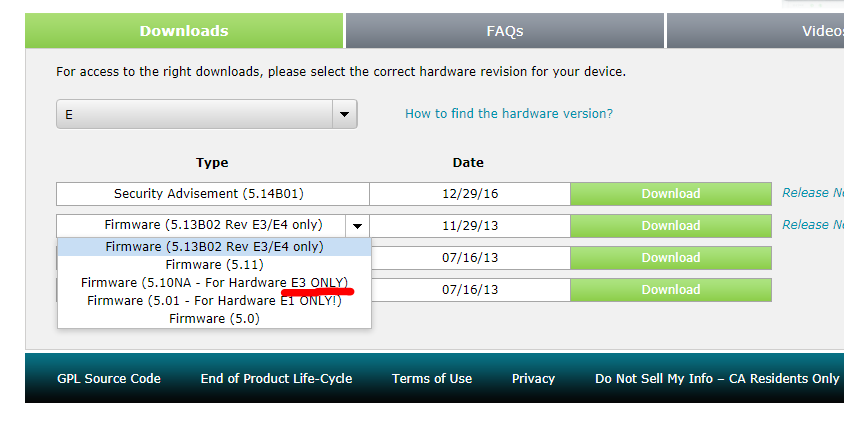

На оф сайте https://support.dlink.com/ProductInfo.aspx?m=DIR-615 если выбрать "E" выпадает такой вот выбор:
dir615e.PNG [28.32 KiB]
То есть есть вроде как старая какая-то именно для E3, но есть и самая последняя, которая и для E3 и для E4. Я бы последнюю тупо вшил бы на прогере и посмотрел чо будет.
Ничего хорошего. :(
Это упакованный образ разделов файловой системы, которые при штатном обновлении прошивки через веб интерфейс загрузчик распаковывает и записывает/переписывает в размеченные определённым образом области памяти (разделы) на флеше. Программатору же нужен дамп (RAW образ всей области памяти флеша).
