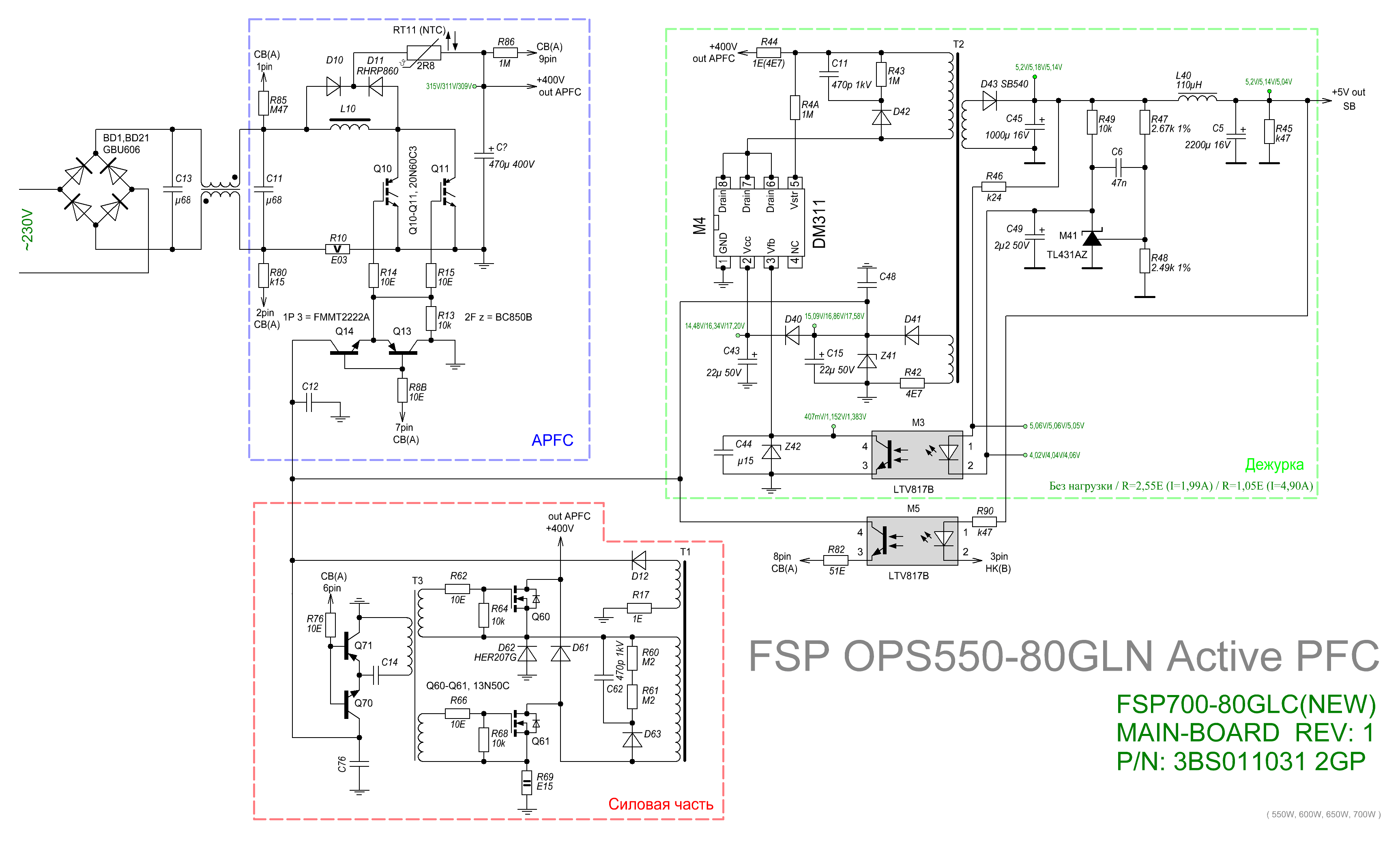

Недавно купил нерабочий блок питания ocz, oem'ный производитель добротный-fsp, к тому же схемотехника неплохая. Заменил в блоке все вспухшие кондеры teapo на sanyo, входной электролит на hitachi. Без запуска дежурка выдает 3-3,5 вольт, что мало. Нашел стабилитрон z41 в КЗ, в дежурной части, и вот в чем мой вопрос: 1) какой номинал у этого стабилитрона, в схеме нету. 2) это из-за него дежурка не выдает нужных напряжений?
Комментарий к файлу: Сама схема
OCZ.gif [171.48 KiB]

1. Напряжение стабилизации 5.1 вольта.
2. Скорее всего.

В схеме зелёным указаны напряжения .
Без зенера схема будет работать.

otest писал(а):
Если зенер в КЗ дежурки вообще не будет.
Диод Д40 не дает замкнуться питанию мс на С43 через пробитый стабилитрон. Эта микросхема может работать без обмотки самопитания, она будет питаться от стартовой схемы от 300В внутри нее самой, но только на холостом ходу и возможно в режиме перезапуска. Стабилитрон там на 20В должен быть, тк максимальное напряжение питания мс именно такое.

С пробитым Z41 микра будет работать в режиме "старт-стоп" - то есть рывками. И по-этому вместо 5 вольт на выходе будет заниженное.
Ослик в лапы и глядеть что происходит! :write:

Martin76, а с какого перепугу на 3-ей ноге появится напряжение питания?

3я нога -вход обратной связи. А на 2й питание появляется при подаче 300В от внутреннего стартера.

Так речь идет о стабилитроне на 3-ей ноге (см. пост 1).

Всем спасибо за ответы, поставил на 20 вольт и все заработало, правда есть небольшой писк, но жить можно.

С15 и 43 22Х50 заменялись? Самая распространенная проблема этих блоков из за них, от плохого запуска и недержания нагрузки до взорванной ШИМки дежурки.

C41 был заменён на rubycon (25v 100uf), C43 также на Рубикон (22uf 50v), C45 также на японский кондёр. С 41 почему-то на схеме не нашел, но на плате он был. А вот с15 просто нет на плате. Его и изначально не было, уверен в этом. Почему - не знаю. Стоит впаять?
Также все остальные кондеры в блоке поменял на Японию, с этим проблем нет.
