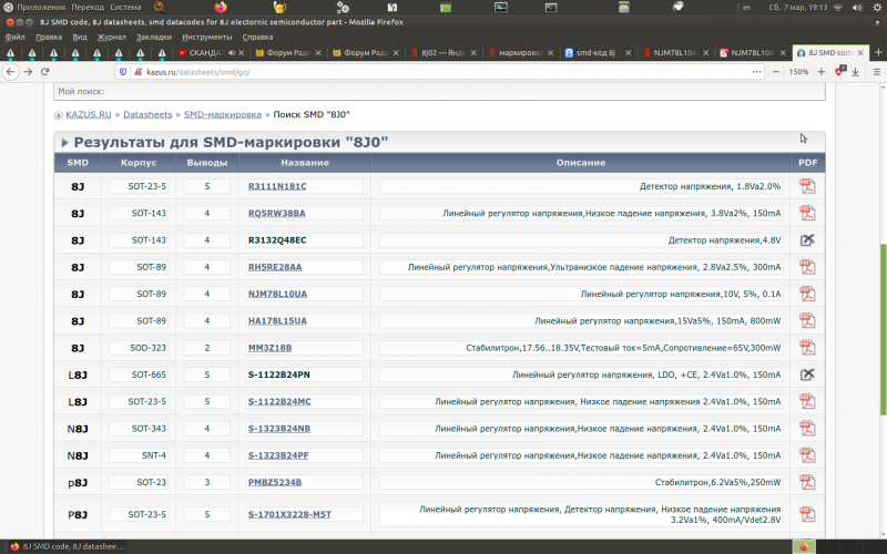

Доброго дня суток.Ребята,подскажите что за стабилизатор питания видюхи radeon 3800 1117 8j02.Стабилизаторов с 1117 маркировкой много,но вот сомнения в обоозначении 8j02.Саморегулирующий или как распознать.

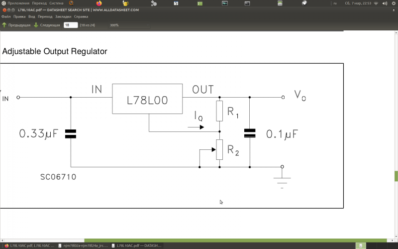

Если на печатке нет объвяза из резисторов(делитель) - то не регулируемый.

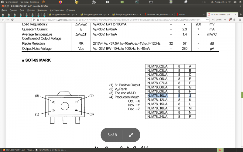

разве 1117 ? скорей всего NJM78L10A 10вольт ? http://www.s-manuals.com/ru/smd/8j

Зачастую если без букв 1117е, то версия adj. Да и резисторы делителя у них рядом стоят, у стабов с фиксированным напряжением одна нога с землей к тому же соединена. И в маркировке у них не бывает половина явно написана, половина закодирована, либо явно напряжение стабилизации указано, либо полностью закодировано, как у AZ1117 ЕНхх.

Маркировку за вас будем искать ? https://docviewer.yandex.ru/view/0/?pag ... 3D&lang=en
10 вольтовый это стабилизатор
Если вывод - 2(GND) - РАСПАЯН НА ЗЕМЛЮ\МИНУС ПЛАТЫ(устройства) - ТО ЭТО НЕ РЕГУЛИРУЕМЫЙ(ФИКСИРОВАННОГО НАПРЯЖЕНИЯ СТАБИЛИЗАЦИИ)
Если вывод - 2(GND) - ВКЛЮЧЕН ЧЕРЕЗ ДЕЛИТЕЛЬ ИЗ РЕЗИСТОРОВили ещё через "какую херню - висит на ней, и не посажен на землю\минус ПЛАТЫ" (не запаян на землю\минус ПЛАТЫ) - ТО ЭТО ADj - РЕГУЛИРУЕМЫЙ

Он там на 3870 один на всё стабилизатор. На питание вроде проца и ещё другое. 8j ясно ,а вот 02 что такое?

8J02 - это всего лишь технологическая информация, понятная только производителю. Я же тебе уже написал, смотри обвязку стаба, если есть делитель, то 100% регулируемый вариант adj.
