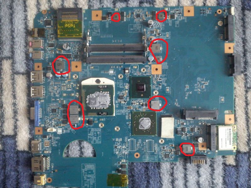

Всем привет. В общем проблема такая. Принесли мне посмотреть ноут acer 5740. Нет ни каких признаков жизни. При подключении зарядки, заранее проверенной 19,3V, не горит индикатор зарядки на ноуте. Ток потребления как с батареей так и без 10mA, при нажатие на кнопку включения, поднимается до 10,4mA, при отпускании опять падает до 10mA. При этом не идет зарядка аккумулятора. Но и это еще не все. Нет напряжения на клемме аккумулятора AS07A31, то есть, он мертв. Разобрал, батареи исправны, мертв сам контроллер. Или он как то иначе устроен. Но ноут и без Батарейки работать должен.

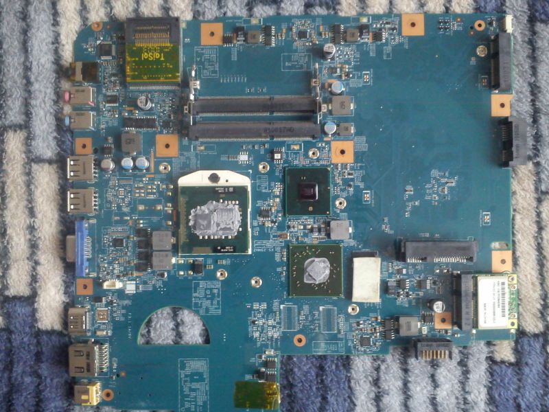

судя по фото сделанное на паяльник, север на одном кристалле с CPU - вынуть, пробовать включить. (а лучше прибором потыкать по дроселям питания CPU\RAM\GPU должно быть около 200ом с CPU и около 270 без.
мосфеты звонить без выпаивания толку нет. осциллографом смотреть управляющий выход с шима. есть? менять мосфеты. нет? смотреть питание шим. есть? менять шим.

Процессор достал, безрезультатно.

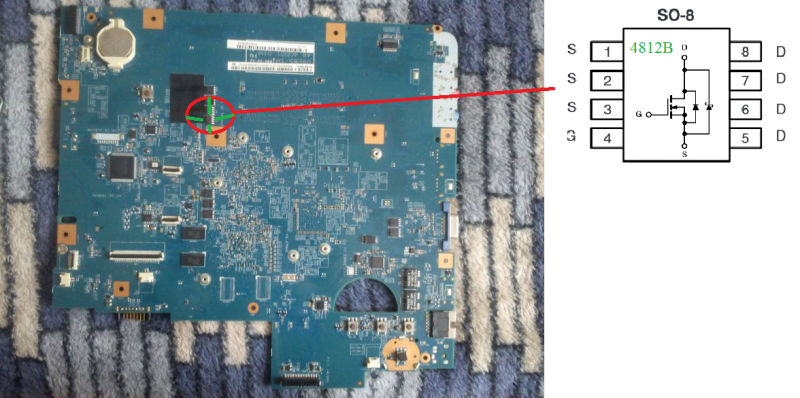

И вот транзисторы и мосфеты померил их сопротивление на плате все рабочие и питание на уп есть. Вот только один транзистор полевой звонится как КЗ 30 Ом вот его положение на плате. Или это из за диода шотки.
Да и к стати не вижу на плате ни одного дросселя.

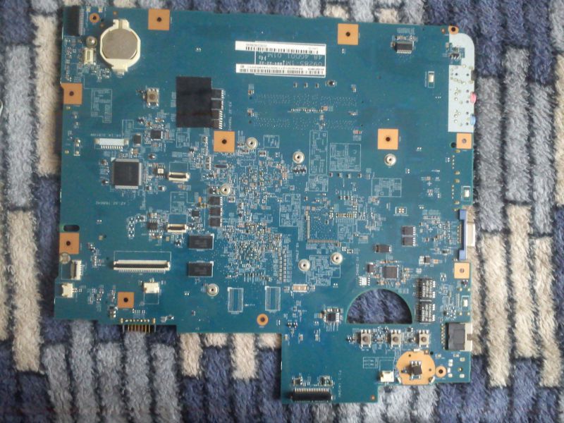

Вот же они , на другой стороне платы :))

Звонится в обе стороны одинаково?
