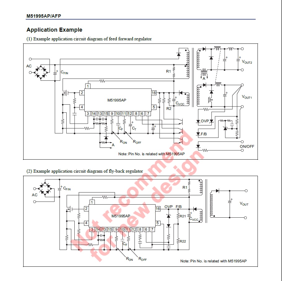

Привет всем.
Прошу помощи в запуске БП от XEROX Phaser 7750
как я понимаю то он управляется микросхемой m51995AP.
Из даташита 5 ножка это on\off и идет на крайний оптрон (P123), а далее на первую контактную площадку P505 (1-3 ножки) через группу резисторов? стаб и транзистор C1815.
Кроме этого я нашел мануал по похожему БП (7700) и там что то пишут про обратное питание.
Еще нашел схему похожей обвязки, конкретно на этот БП схемки не нашел.
Так же хотелось бы что бы он работал на холостом ходу (планирую его поставить для питания нагревательного стола 3Д принтера) что где доустановить?

серьезная поделка... УВАЖУХА оно мне не попадалась в руки аж 3оптрона :shock: :)))
видимо там аж 3режима есть полная дежурка ,спячка в готов и актив с разным уровнем потребления
ns, прикрепил хотяб найденые похожие схемы на ванем чипе ...народ врядли будет рыть за вас интернет...
похожие БП но на порядок сложне в ксероксах...

в том то и проблема что ничего похожего на схему не нашел, единственное это упоминание на буржуйском сайте с которого и выдернул эту схему.
Есть целый pdf по этому m51995AP
вот закинул на яндекс, может это поможет
Спойлерhttps://yadi.sk/i/K--8WtQf32meR8
Может тогда подскажете что переделать что бы без оптронов выжать 10А по 24В?

пршу прощения, пока не разобрался в программе которая для составления схем, накидал на листочке
сильно не пинайте, рисую схему в первый раз
схема состоит из 2х частей, силовая и управление
 Заголовок сообщения: Re: БП от принтеров
СообщениеДобавлено: Чт дек 15, 2016 12:00:50
Карма: 123
Рейтинг сообщений: 7958
Сообщений: 39197
1судя по верхней схеме у вас 1тактный ПХ причем учитывая 2 паралелные диодные сборки ВЕСМА МОЩНЫЙ-несколка ампер тип диодных сборок вы не указали но думаю они не менее 2а каждая тогда выход наверно не менее3-4а! почти 100вт а может и более
2судя по нижней-
ну типовая схема
1-верхний оптрон включение
2-защита от разноса при аврии
3(нижний) все с 1093 собсттвено стаб -тут вы зарисовали неверно это не транзистор это оналог LM431(управляемый стаб)
эмитер ващего 1093= это REF , колектор(средний) =это АНОД, эмитер =КАТОД
в принципе выходное напряжение определяется делителем R32 R31 Vref =2v5(падает на R32)
для управления включением достаточно подавать на правый ног R49 уровни 0/1=в уровнях 0/более 3в если поднять питание делителем 31/32 выще 27в сработает защита OVP 2 оптопара и зенер в ней обычно там ставят 27в
поднять выще не желателно а иногда и невозможно -Убирать OVP-не советую может бахнут ключик в горячей стороне
нижний предел зависит от Кт транса и ограничен самопитанием Шим-как тока он станет мал(ниже 10в) схема перестанет нормално работать..
СообщениеДобавлено: Чт дек 15, 2016 13:10:43
Зарегистрирован: Ср дек 07, 2016 20:21:50
Сообщений: 31
я их указал это CR201 и CR202 FMX32S - мощность блока 10А -250вт
по поводу 1093 скорее вы правы, и тогда схемка не совсем верна, т.к. разрисовывал выводы по аналогии с 1815
если я вас правильно понял то для запуска блока необходимо подать питание (более 3В и <27) - на 1 клему управления питанием, а + на вторую ?
что если он будет работать на холостом ходу?

насчет ХХ -схема самодостаточна на плате уже поставлена минималная подгрузка R203-206 -не убирайте ее! она заводить накопительный дрос L201 в режим неразрывных токов исключая пачкование и цикание...
думаю можно сделать регулировку в в педелах 15-27в а если повезет тои ниже до 10-12в но ток определяемый диодами и их охладждением превыщать нельзя
РАЗУМЕТСЯ и КАК ВСЕГДА, я прав- это типовой в подобных БП каскад стабилизирующей ООС из связки 431и оптрона толко вместо народной 431 применеен ее японамать оналог uPC1093 с чуть лучшими параметрами(я Ж не зря прикрепил пинаут из даташиты)

это я все понял, а запусть то как ? :)))
