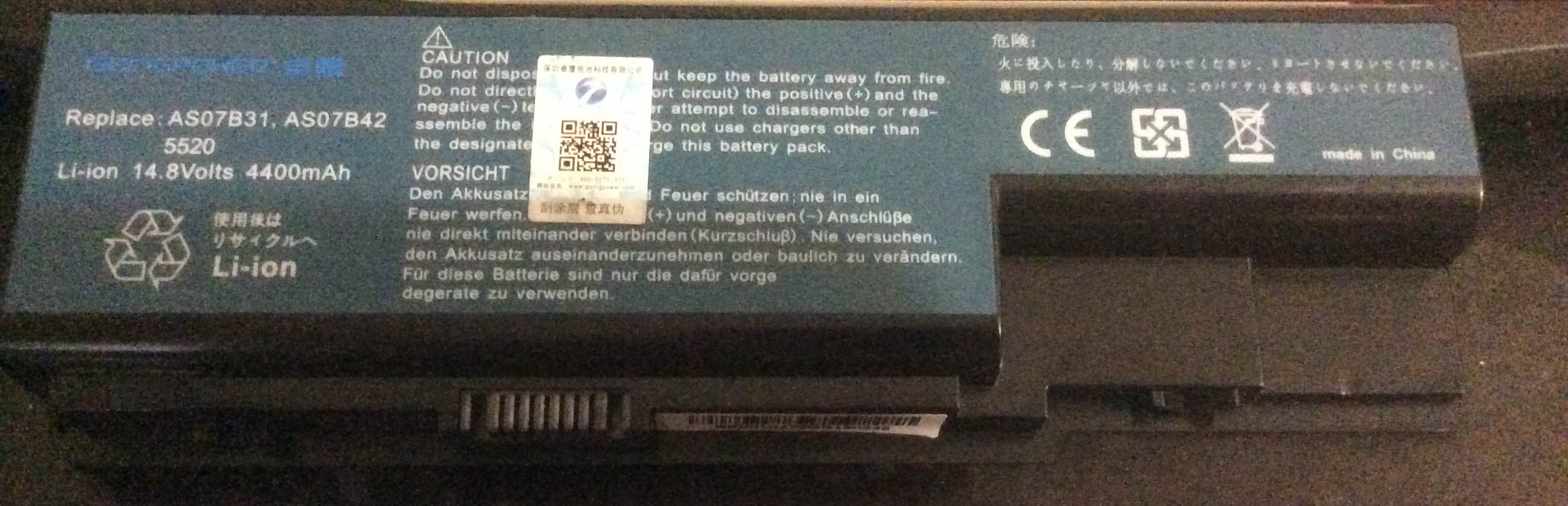

Здравствуйте! Возможно, кто-то сталкивался с такой проблемой? Ноутбук Acer Aspire V3-571G. При полном заряде батареи пропадает "питание от сети", появляется "питание от батареи". Секунд через 10 снова показывает, что батарея заряжается и тоже секунд 10. Так всё повторяется каждые 10 сек. Подключал другой адаптер питания - ситуация та же. Может, кто знает - с чем это может быть связано и как это устранить? Подскажите, пожалуйста!
