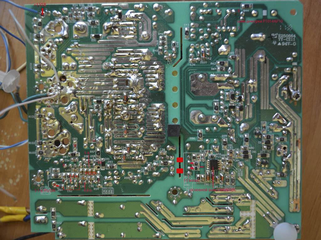

2. Так у Вас на видеокарте кулер всё-таки живой или нет? Вы померьте напряжение на клеммах видеокарты, куда кулер втыкается. Есть ли там чего?
работает, у меня оказывается клеммы отошли :facepalm:
Сходите к другу/подруге/соседу, попросите видеокарту на час. А что, у Вас интегрированного видео нет на материнке?
страшновато немного, вдруг чужой комп своей видяхой испорчу или нет?
причем же тут бп
вот теперь самое интересное, Значит, разобрал я вчера комп - весь :)) . посмотрел матерю плату, проверил шлюзы, хард... -все чисто ), думаю, все пойду нести в сервис...(у меня к тому времени еще хард стал щелкать, )и биос его не видит, и на приветствие зависает(я давно подозревал что с хардом что-то не так), все, думаю, виноват хард решил проверить на другом компе... Проверил, хард чистенький, зависаний нет, у меня аж гора с плеч упала, теперь я такой: ":)) :)) :)) ". Это про хард.
Бп. решил я его снова разобрать(в 4 раз), думаю может что-то не заметил ), когда разобрал, мне вдруг осенило, что я забыл проверить плату с стороны дорожек :facepalm: (она на шурупах завинчена. Значит, отвинчиваю я шурупы, переворачиваю, а там. :facepalm: :facepalm: :facepalm:
На участке ( трех транзисторов, которые на радиаторах держатся , дросселем, и трансформатором, дорожки перепаяны ручной пайкой. Сам участок грязный от остатков канифоля, в некоторых местах пайка слишком жирная, в некоторых малюсенькая, немного посмотрев плату, заметил, на одном участке проводника(от транзюка к радиатору) небольшую продольную трещину , думаю, что теперь из-за нее проблема.... (фотки жалко не могу выложить ()). кстати, при замере повторных напряжений, завышенной напряжение имеется на всех проводах
допустим, вместо 12 в -12.18
3.3 в-3.4
5. - 5.18
п.с. полагаю. что завышенное напряжение вызывает сбои харда, видяхи и тд
что скажите? что можно еще проверить, чтоб знать наверняка?? попробовать спаять дорожки?
кстати, прочитал где-то что можно изменять вольтаж на блоке питания, кто-нибудь знает как?

Напряжение лучше бы контролировать не на выходе БП, а на нагрузке... Сам лично встречался с ситуацией, когда на проводах падало до 0,2 вольта! :shock:
(кстати, тоже проблема была подобная, напряжение по шине +5 было 5,3 вольта... Подкорректировал до нормальных 5,2 - проблемы исчезли... :dont_know: )
 Заголовок сообщения: Re: А кто тут занимается ремонтом копьютерных БП? Есть вопро
СообщениеДобавлено: Чт апр 18, 2013 09:26:06
Зарегистрирован: Чт окт 25, 2012 12:38:52
Сообщений: 108
а что нагрузка харда и сд не подходит ?) да и провода у меня целые вроде ))
:dont_know: )
в смысле: "Подкорректировал до нормальных"? как это делается?
вот фотка моего дешевого atx 350w и проблема на участке(выделил)
п.с. если брать новый Бп. то можно ли ставить мощный бп на старенький комп?(со старыми характеристиками)
213213213123214213.JPG [114.9 KiB]

Андрей Андрей, вот Вы пишете: БП новый, года нет. Кто ж туда лазил - паял?? :dont_know: Ответ: никто! :shock: Китайцы не любят после пайки флюз убирать. А утолщённые припоем дорожки - оне же зделали. Для усиления дорожек по нагрузочной высоко-токовой способности. Да-да! Не смейтеся! Видел сам, как даже ещё и проводами голыми дублируют дорожки. "Покупайте Микролаб".. :evil: Мать его.. Ихъ. Напряжения у Вас чуть завышенные (если под нагрузкой мерили). Мерить без разницы где - хоть на 12, хоть на 5, хоть на 3,3.. Стаб на шиме происходит по 3,3.
Вердикт: в десятый раз говорю - обозрите электролиты. И большие во вторичке после дросселей, и маленькие 10-50 мкФ, около транзюков на базах, и около микросхемы шим. Есть там один такой падлюка сухарь как обычно - 10х50В. Вот и задирает напругу. Маленький. Смените.

В итоге:
как вы и советовали, проверил свой другой видеокартой, оказалось проблема была в ней :facepalm: :facepalm:, на навой все идеально работало ), и бп нормально работает, хоть и завышает как и прежде )(по ходу у нас сетевое напряжение плохое )

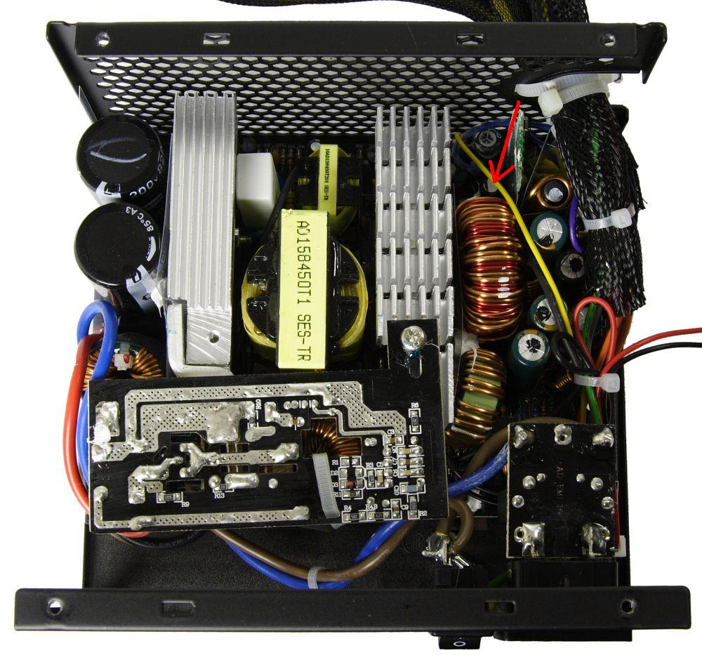

Здравствуйте такая проблема есть. отпал провод (Желтый) в БП hiper type m 530w
помогите найти куда припаять .))
фото с интернета
6p2.jpg [162.57 KiB]

Тудаже куда и остальные жёлтые припаяны, это +12в

точнее б ))он где то в той области, а 12+ в другой стороне.
нет не у кого такого бп Нiper type m 530w.
или как проверить так,чтоб не спалить ??

У любого провода два конца. :) Куда выходит второй конец этого провода?

samu Может от вентилятора ?
