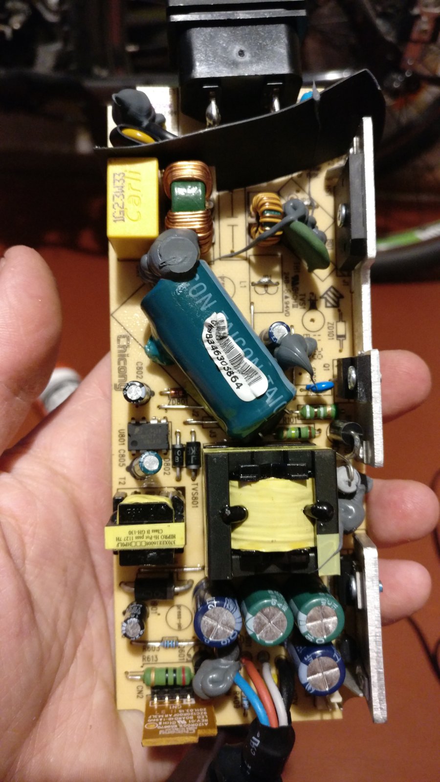

Подарили XBOX 360 привезённый с Канады. Недолго думая всё соединил, подключил и принялся настраивать XBOX. Спустя примерно минут 20 повалил густой дым. Быстренько отключив от сети, я его разобрал, обнаружил что по всему БП растёкся электролит (первый вопрос - чем его смыть чтоб не навредить остальным компонентам). Внешне заметил только испорченный кондёр (от куда и электролит). Что посоветуете? В радио технике разбираюсь слабо, но если сможете объяснить - смогу сделать))) Интересует: 1. Какая может быть поломка. 2.Возможна ли переделка на 220V и как его проверить не подключая к XBOX. 3.На всякий случай. Есть лишний БП с старого ПК. Как его можно переделать под XBOX 360 чтоб при включении приставки автоматом включался и БП? Нашёл вот такое видео Всё вроде бы понятно, но вот подключение PS_ON наглядно плохо видно как сделано, а объяснения по схеме мне не понятно.
Он на сколько вольт?
200v

Долго прожил при 300, хороший был... Отмывайте, проверяйте элементы на повреждение, если все нормально, ставьте лит на 400В и можно пробовать запускать.

Нужно смотреть какой ключ, на сколько стоит, но вполне возможно. что трансформатор и ключ рассчитаны на широкий диапазон 90-260, а для 110-120 ставится только конденсатор на 200В вдвое большей емкости , чем для 220.

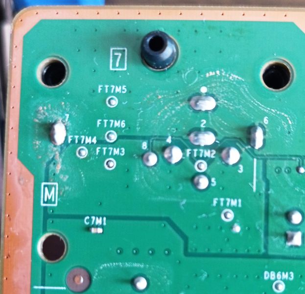

Суть проблемы в том, что есть приставка xbox 360E (полностью рабочая), но нет блока питания. Хочу подключить блок питания АТХ, но нет распиновки разъема питания (ни папы ни мамы), не понятно куда припаять на плате. Помогите если кто в курсе. Вот фото со стороны пайки и фото самого разъема на плате. Изображение Изображение
Распиновку я нашел. Теперь что конкретно надо сделать? Согласно цветовой окраске припаять провода от блока питания АТХ и все? Изображение

При подключении к АТХ нужны все напряжения, или можно обойтись 12В, если подпаять только желтый и черный? Если вручную включать блок питания путем замыкания зеленого на землю, а затем включать приставку нажатием кнопки вкл. на ней?

наскока помню ей нужна и дежурка5в и PS-ON с внешней подтяжкой а вот насчет силовых 3.3 не помню
уже подзабыл детали гдето вхламе валяется и блок и бп разобраные после пропайки моста
там есть общая их болячка отвал BGA чипоф от перегрева-так что советую сразу доработать охлад

Там есть ссылка на видео, хоть и не очень внятное. Но лучше почитать тему переводом.
Скорее всего надо и 5 и 12в, но возможно там использовали отдельную понижайку и запихнули в приставку

Я подключил вот по такой схеме. Все работает как с родным БП
