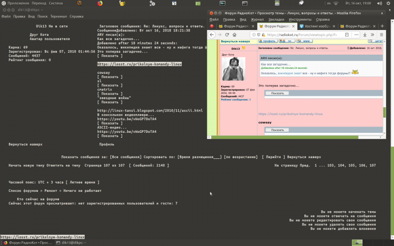

СообщениеДобавлено: Вт окт 16, 2018 17:21:38
Карма: 100
Рейтинг сообщений: 431
Сообщений: 11543
ARV писал(а):
Как все загадочно...
Добавлено after 18 minutes 24 seconds:
Оказалось, википедия знает все - ну и нафига тогда форумы?! :dont_know:
Это поперва загадочно...
https://losst.ru/prikolnye-komandy-linux
cowsay
sl
cmatrix
"звездные войны"
http://linux-tansi.blogspot.com/2010/11/ascii.html
В консольном видеоплеере...
https://youtu.be/vWoGP7DoTA4
ASCII-видео...
https://ru.wikipedia.org/wiki/Links
Links
СпойлерИзображение Изображение Изображение
