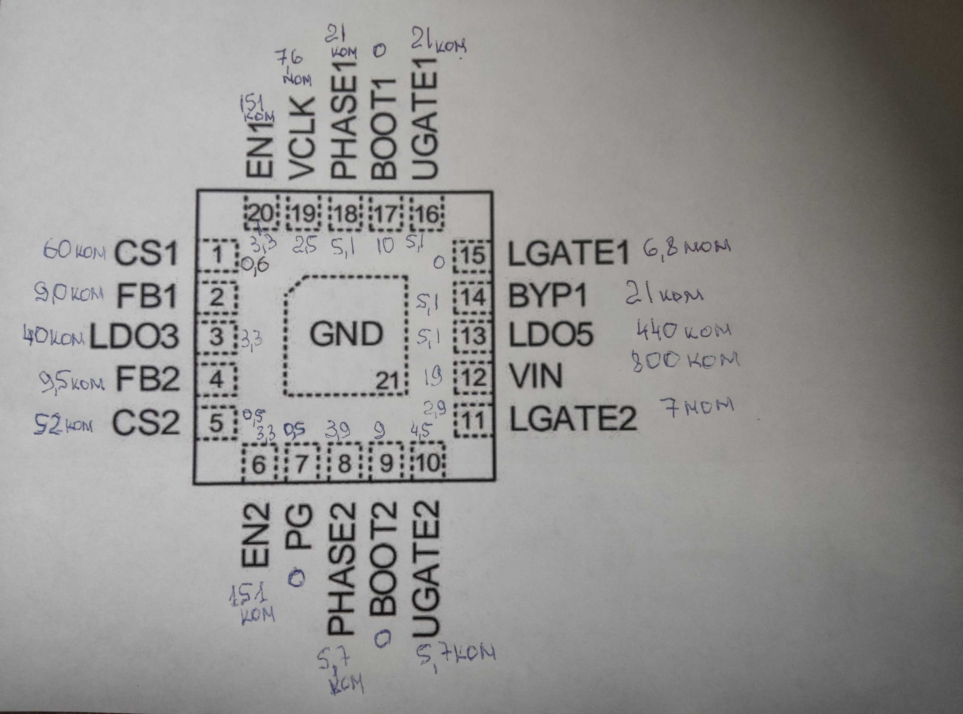

Там такая же ситуация, те же 0,5в. И так же плавает с одной стороны дросселя напряжение по трем вольтам.

:facepalm: Значит оба менять.
Чем Вы в них тыкаете? Цифровым тестером? Ткните уже осциллографом, может так дойдёт.

Размеры сними, я уже писал ранее
Пошел делать замеры
Добавлено after 1 hour 55 minutes 51 second:
Карта сопротивлений
Напряжение
Шим
