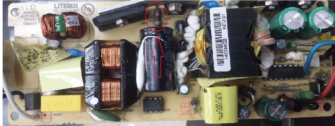

Powerfullord писал(а):
----Alex----
Большое спасибо тебе добрый человек ! Вижу тебя даже не затруднило зарегестрироватся чтоб написать марку, спасибо еще рас завтра пойду на рынок =)
это конденсатор или резистор? тоже нифига не видно =(
и нашел еще резистор
тоже не видно маркировки а так все проверил норм
Привет дружище! похоже у меня та же беда, не подскажешь как решил проблему
Комментарий к файлу: Что сумел разглядеть на этой семиножке 1377 это точно
p11w возможно ощибаюсь
3.jpg [238.07 KiB]
1.jpg [220.48 KiB]

Добрый день.
Дабы не плодить тем. Спрошу здесь.
Хлопнул БП от Xbox360 разобрал, сгорел варистор и предохранитель. Предохранитель 6,3А на входе. Данный предохранитель, как бы это правильно написать, на минусовой линии. Т.е. Варистор на плюсе, предохранитель на минусе. Не могу найти такой наминал в городе, чтоб впаять. Не в курсе какой разбег, в большую или меньшую сторону, этого предохранителя можно использовать? Я конечно понимаю что можно и без него, но как то не хочется рисковать.

для начала через лампочку накалную включите она мигнет и потухнет-тогда ставь новый пыр можно и на 5а если лампа горит...ище че еще сгорело
 Заголовок сообщения: Re: Сгорел блок питания для Xbox 360 слима
СообщениеДобавлено: Вт ноя 17, 2015 07:19:56
Зарегистрирован: Чт июн 04, 2015 14:08:57
Сообщений: 30
Остальное все работает. я уже его запускал, только предохранитель был под рукой только на 1А. А такой же на 6.3А найти не могу. Вот и интересно. Какой можно поставить, Просто обычно на вводе везде ставят на 2.5А, а тут аж 6.3А. Я и задумался, что там такого может быть, если такой наминал используют.

Здравствуйте, не хотел создавать новую тему, проблема в общем такова, имеется такой трансформатор (стоит возле релюшки) и нигде не могу найти в интернете его..может кто подскажет аналоги (101 х 0739) ?
04ca792bd999.jpg [61.1 KiB]
СообщениеДобавлено: Ср мар 30, 2016 13:18:14
Карма: 182
Рейтинг сообщений: 8298
Сообщений: 19711
Откуда: Рыбинск
Импульсный трансформатор обычно - заказной компонент, так что на абсолютное их большинство не найти никаких данных.

А зачем его перематывать?
Вы определили, что дело в нём?
У Вас вон микросхема стрельнула.
Трансформатор в ИИП выходит из строя в последнюю очередь.

тоже ВСЕГДА УДИВЛЕН когда ламы начинают искать замену или перематывать транс ИБП :shock:
я встречал тока 1 БП АТХ где в жопу всегда летел такой транс в дежурке при пробое тама ключа -причина очень тонкая первичка=0,1 и огромные банки 820uF в выпрямителе по сети-думаю конструкторский прощет или злой умысел-сокращение ресурса...
в 99%случаев убить такой трансв ИБП можно толко МЕХАНИЧЕСКИ -например МОЛОТКОМ!
проверить транc несложно

подобрать замену? :shock: легко :)))
надо знать выходное(ые напряжения и ток (токи) всех выходов... :idea:
такде надо знать тип ШИМки схему можно и не зарисовывать а взять из ДШ в 95%случаев они типовые если это не так(при боле чем 2 выходах) то распечатав даташитную схему сравните с оригиналом и дорисуйте изменения поместу и номиналы подправте...обычно отличия неболшие...
длее берете транс от флайбека с такимже или чуть болшим сердечником и нужными обмотками-проверяем фазировку и впаиваем на проводках боком или выводами вверх крепим эпоксидкой
вероятность совпадения Pin to Pin очень мала -толкло если есть ТАКОЙЖЕ ДОНОР или если заказать в запчастях по парт номеру от бренда... но это толко в сервисах АСЦ делают..
