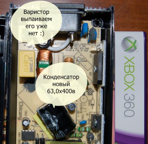

Приветствую всех участников форума! я здесь новенький :)
По поводу блока питания для xBox360Slim модель A10-120N1A REV01, UP/N: A120R001L, могу написать про свой опыт переделки блока питания.
Получил 04.03.2012 купленную в США по случаю на ebay.com игровую приставку. Надеялся что для переделки блока питания мне пригодиться совет от zhews опубликованный в данной теме:
- Заменить варистор 14N241К (на 240 Вольт), который располагается на плате между двумя дросселями фильтра, на варистор14N361К (на 360 Вольт). Можно просто
убрать его (он защищает от напряжения в сети более 260 Вольт),
2 - Убрать перемычку J1A и впаять перемычку J1B,
3 - Убрать перемычку J2A,
4 - Заменить конденсатор 0,68 мкФ на 250 Вольт (он стоит на краю платы рядом с дросселями фильтра) конденсатором 0,68 мкФ на 400 Вольт,
5 - Подпаять параллельно конденсаторам 330,0Х200V резисторы 430 кОм 0,25 Вт (можно от 390 до 510 кОм, главное одного значения),
6 - Предохранитель Т6,3А заменить на 3А (удобно использовать плавкий предохранитель в керамическом корпусе с гибкими выводами размером 3 Х 8 мм),
7 - Восстановить цепи, если они были повреждены.
но в жизни все оказалось сложнее - в моем блоке питания не было таких перемычек [1], [2] и не было нужды заменять [4] так как 250 В для керамического конденсатора вполне рабочее напряжение
В общем, что сделал:
1) заменил электролитический конденсатор 220,0х250В конденсатором 68,0х400В (выпаял из другого БП от внешнего бокса HDD 3.5")
2) отпаял варистор защищающий входную цепь от перенапряжения... потом впаяю нормальный, а пока и без него хорошо
Прошу больно не пинать за мой способ адаптации, так как ни все по "науке" сделано, однако же меня устраивает.
Подключил в довесок ко всему колхозу Kinect и уже два дня играю в "Adventures" - пока полет нормальный. Приставка уже двое суток не выключается из сети - просто в дежурном режиме. Ни каких аномалий нет - БП холодный в холостом режиме и слегка теплый в рабочем режиме.
