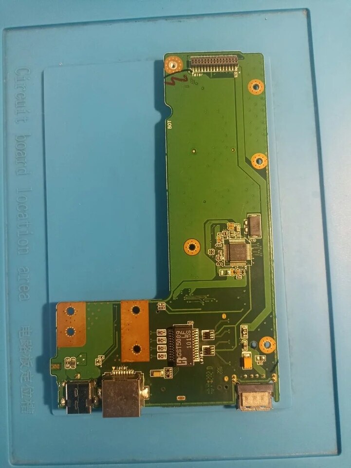

Возвращаясь к теме. Сегодня только вставил штекер в разъем питания, как полыхнула микруха. Это допплата питания к основной плате. На ней еще usb, cardreader и сетевуха. Что за микруха не могу определить , так как выгорела полностью. Если кто знает и может сказать, что это за микруха буду благодарен! Сам не смог найти ни схему, ни описание к ней.

Так ты с дежуркой разобрался нет? Откуда 7 вольт вместо пяти. Или ждешь пока все устройства погорят?

Так и пытаюсь разобраться(. Но как тут разбираться, если такая ерунда происходит.
Нашел, что это за микросхема. Это сетевой контроллер JMC251-v10. Но чего он вдруг так психанул??
Если это та "микруха", что на фото, то это сетевой контроллер. А вот какой именно контроллер - на фотке не видать, нужно качественное фото.
Мдя, Slavheater, не полностью пока укомплектована ваша мастерская. Нужна хорошая оптика, например, микроскоп МБС-10 со штативом на поворотной штанге.
Причина его выгорания - неполадки с питанием. Пока не разберётесь откуда семь вольт вместо пяти, ноутбук будет терять чипы по очереди и скопом. К окончанию ремонта мало что останется. ;)

То фото я взял с интернета. А вот это фото выгоревшей микрухи. На ней ничего уже не разглядеть.Но я нашел борду на эту дополнительную плату. Это действительно сетевой контроллер JMC251.
Микроскоп тоже есть. Только я его сварганил из объектива фотоаппарата. Увеличивает нормально)

От контроллера мало чего осталось. Его необходимо демонтировать, но новый не торопитесь запаивать до восстановления его электропитания.

Выпаяв этот контроллер, если я опять включу плату, то может же и другое что-то полететь. Что нужно сейчас предпринять? Сопротивления все в норме.
В десятый раз повторяю - разберитесь с МЕ-регионом. Что тут непонятного? И чем быстрей Вы это сделаете, тем меньше чипов придётся менять.

Ладно. Засуну его в шкаф и пусть лежит до лучших времен
Дело Ваше, только не вздумайте его "распускать на органы" - повышенное питание наверняка значительно сократило жизнь практически всем чипам.
