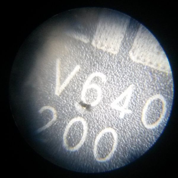

А знает ли кто, удаётся ли восстановить прошивку на этом зюкселе с неисправной флешкой без программатора? То есть, если впаять другую микросхему, ещё и не чистую, то процесс восстановления пойдёт, или же там какой-то загрузчик необходим?
Имеется такой Keenetic, у него кто-то проц дефектанул когда-то. Стал проверять - не поднимается 3,3В. Проверил, на этой линии коротыш. Заменил одну из микросхем памяти (ОЗУ U8, почему-то показалось что она тёплая). Катушка по питанию 3,3В L52, её снял - коротыш остался на "цифровой" части. Тут заметил очень маленькое отверстие на флешке. Её выпаял, но коротыш остался. Похоже что этот роутер Зевс покарал :)) Процессор то, всё же дохлый, наверное. Нашёл его у нас в местном магазине, но если окажется что флешка действительно неисправная, ещё и процом не шьётся, то совсем смысла нет (это просто Keenetic 100MBit).

Подал от БП питание, чтобы вычислить виновника, но там хороший такой коротыш, так что метод не прокатил. При 2А падает 0,33В, при таком раскладе ничего и не греется. Ждал 10 минут , потом внимательно прощупывал, нащупать ничего не смог. "Радиатор", правда, не отклеивал с процессора, а так греется только БП.
Конечно, для запуска процесса восстановления нужен живой "родной" загрузчик и исправный проц :))
Память также не битую желательно иметь. В общем, все должно быть исправно, кроме испорченной прошивки.
