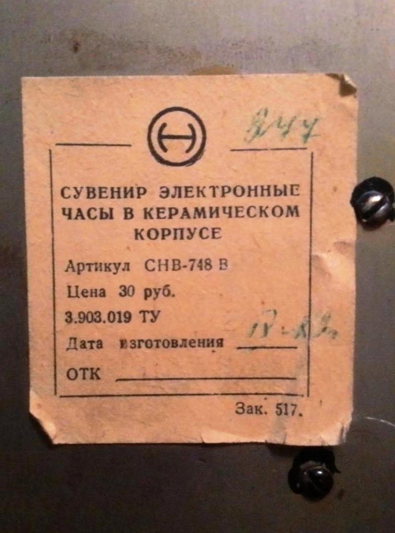

Что-то озадачился перед сном, вылизавши хвост на ночь, а есть ли в природе руководство(инструкция) со схемой на "Сувенир с часовым устройством и звуковой сигнализацией" выпуска 1983-1993гг. и "Сувенир электронные часы в керамическом корпусе" выпуска 1979-1983гг. Новосибирским заводом при НИИ "Восток"?
Они отличались в зависимости от года выпуска схемой, количеством кнопок управления, внешним оформлением (Сова, Мефистофель, Домик, Кот, Домик с птичкой и шишками), артикулом.
Интересует в плане исторического развития и увековечивания наследия.
Комментарий к файлу: Сувенир 1990-91гг
39139082 (4).jpg [110.23 KiB]
Комментарий к файлу: Сувенир 1983-89гг
4052051118.jpg [174.39 KiB]
Комментарий к файлу: Сувенир электронные часы в керамическом корпусе 09.1979- 01.1983гг
chasy-sova-suvenirnye-keramicheskie-chasy-proizvodstva-3-7056300.jpg [103.07 KiB]
