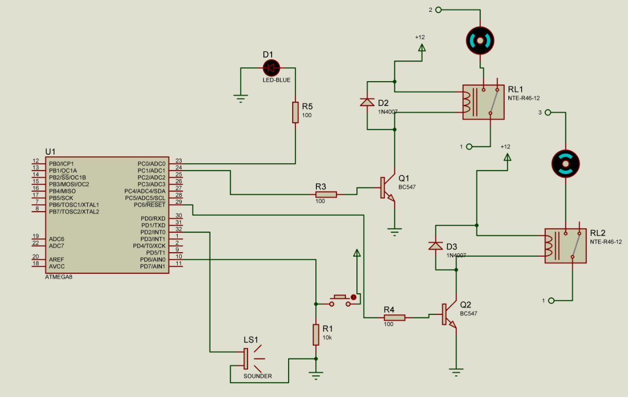

Подскажите пожалуйста сделал таймер для стиральной машины, поработав одну стирку безупречно, сегодня выгорели дорожки со всеми вытекающими, считаю, что причина всему узкие дорожки в силовой части соединения проводов двигателя - подскажите где я допустил ошибки. На фото: схемы печатка 3 Д и само устройство.
Печатная плата разведена по-новому с толстенными дорожками. Релюхи 5 - и вольтовые из Китая обвязка контроллера стандартная между ножками питания кондеры по 100 нанофарад, Reset через 10 кОм резик к плюсу питания. Код прост - делал в флоукоде - включаешь кнопку - светодиод загорается - через 3 секунды соединяются 2 провода через реле - через 80 секунд остановка (delay) 8 секунд чтобы движок остановился - затем реверс - и так 4 раза - потом светик гаснет и пищит зумер.

Дорожки могут выгорать от замыкания во влажном воздухе...5 мм зазоры желательно...

Может контакты одного реле залипли (индуктивная всё-таки нагрузка), а контроллер потом включил второе.
Либо вообще сбой МК.
Получилось что сработали "навстречу" друг-другу.

Вообще-то, по уму, то одно реле Пуск-Стоп, а другое - Реверс на переключающем контакте.

Enman - вы красавчик, надо так и сделать

Может, еще искрогасящие цепочки RC параллельно контактам реле поставить, чтобы дуга не тянулась при размыкании? У реле-то нагрузочная способность какая?

каким методам изготовлена плата? если фрезеровка, то это не подходит для высоковольтных цепей. ну и не видно на фотографии коммутационного фрагмента платы. или положите файл платы чтобы рассмотреть.
