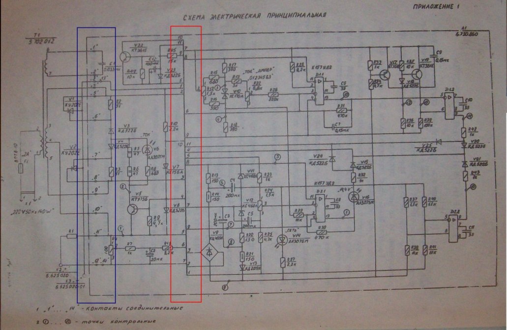

Не идет заряд. Все полупроводники вроде целые, напряжения питания есть. Если замкнуть КЭ у КТ973, ток пойдет.
Больше всего мне непонятно, чем управляется КТ973. Он р-н-р, соответственно, открывается минусом. Откуда на базу минус приходит, непонятно.
Схема есть здесь:
http://radiokot.ru/forum/download/file.php?id=58987
Моя схема немного отличается, но не сильно.
Какие будут предложения?

Открываться он может только по цепи R10 VD7 - соответственно, без аккумулятора ЗУ не запустится. А закрывается он множеством различных способов - с выходов ОУ, транзистором VT2 (с выдержкой времени).

Спасибо, аккумулятор я как-то упустил из виду.
