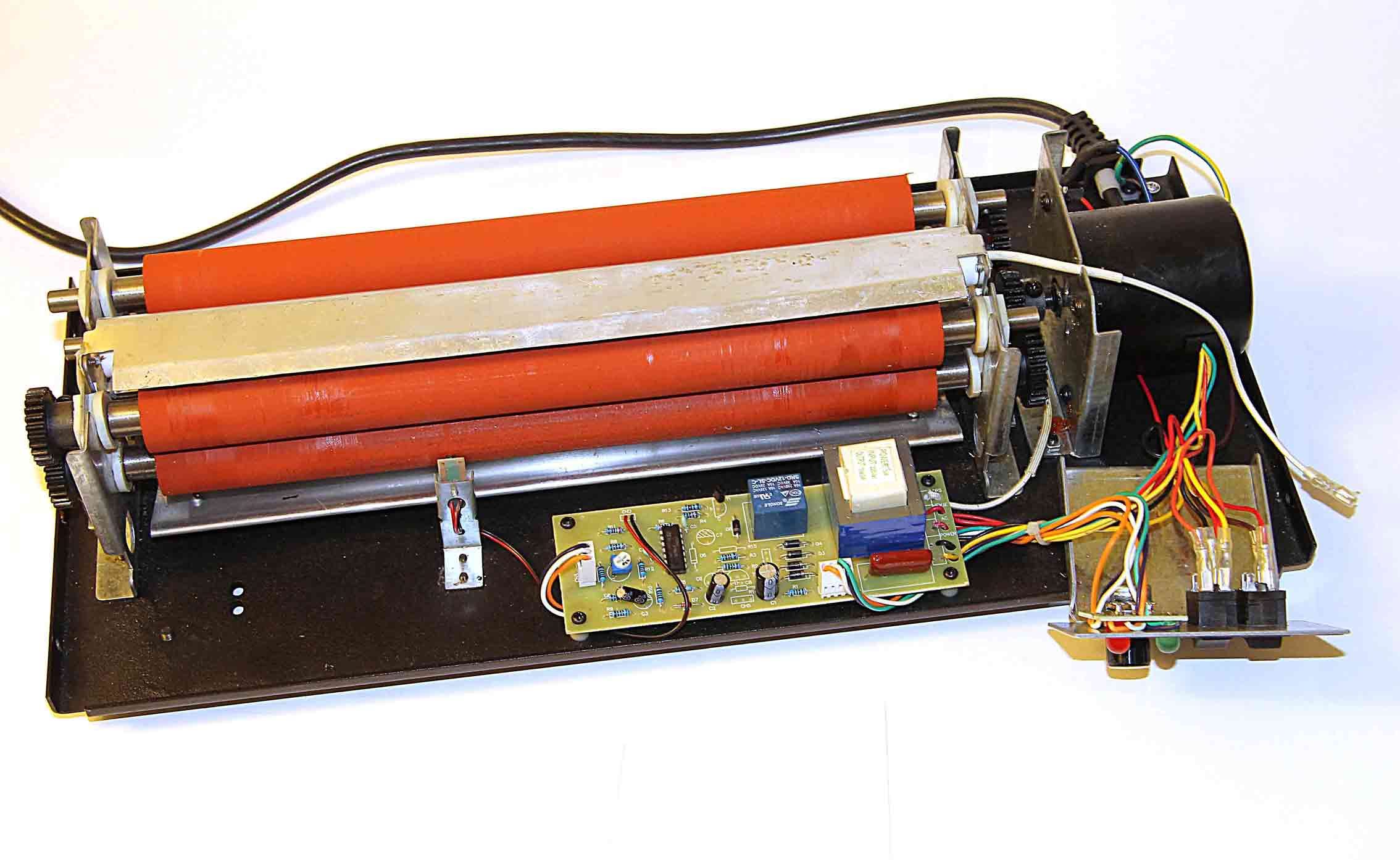

Здравствуйте. Помогите разобраться со схемой подключения ламинатора FGK 260.Во время очистки валов cлучайно задел провод , он выскочил из клеммы. Теперь не знаю к какой клемме его подключиь. Я в электрике чайник. Провод от верхнего нагревательного элемента.Фото прилагаю
IMG_0778----копия.jpg [118.69 KiB]
IMG_0781-копия.jpg [225.74 KiB]

Похоже на обведенный зеленым контакт. На фотографии плохо видно.
Посмотри внимательно на контакты. Обязательно остается след.

Мне больше нравится средний, тот который рядом с зеленым кружком. Надо прозвонить этот ряд контактов, будет понятно что происходит когда нажимают на кнопку.

это обычный тумблер на перключение, так что minakan прав, подключать на средний

Хочу пояснить назначение клавиш. Та что справа это включение ламинатора.У нее 4 контакта, используются 2 справа. Клавиша слева это реверс моторчика,6 контактов.

в таких переключателях цетральный контакт соединяется с одним из крайних(противоположных от нажатия клавиши).в том что слева на данный момент подключенный контакт весит в *воздухе*.его то и надо куда то подключить.
в том что включает ламинатор крайние отсутсвуют за ненадобность.

Проблема решена. Красный кабель, тот что на переднем плане тоже был не верно подключен. С него шло питание по этому я подключил его к центральной клемме. А белый кабель от нагревателя подключил рядом, как показано на фото. Все заработало нормально. Спасибо всем кто пытался помочь мне.
